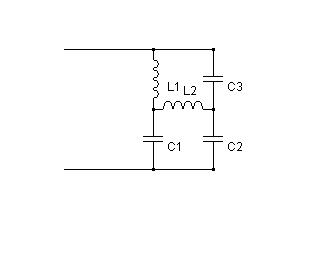

Messaggioda Foto Utentejhonny » 20 mag 2010, 18:42
Lo schema è il seguente
Eseguendo la trasformazione stella triangolo tra L1,L2,C1 e poi eseguendo i paralleli e le serie si trova che la funzione di trasferimento 'ammettenza' è la seguente:
Y(s)=\frac{N(s)}{D(s)}+\frac{s^{2}L_{2}C_{1}}{sL_{2}+s^{3}L_{1}L_{2}C_{1}+sL_{1}}
Dove con N(s) e D(s) si è indicato rispettivamente:
Probabile che vi siano numerosi errori...sia nel calcolo che nella trascrizione...ad ogni modo la complessita del conto è evidente, così come è evidente il fatto che con soli 5 elementi si ottengano un numero maggiore di poli e zeri rispetto ai semplici collegamenti serie e parallelo
Sta di fatto che forse conviene abbandoare l'idea di cercare di capire dove siano localizzati poli di tale funzione di trasferimento :lol:

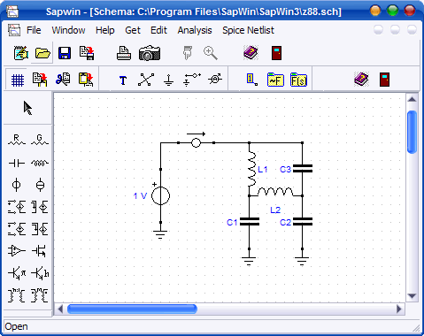

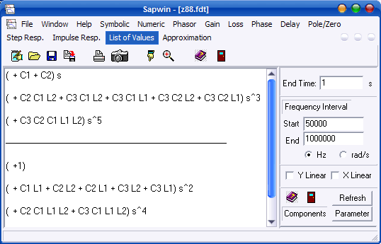

Messaggioda Foto UtenteRenzoDF » 20 mag 2010, 19:35
Ecco cosa dice Sapwin a proposito di Y(s)
[27] Re: Sintesi di Cauer
Messaggioda Foto Utentejhonny » 20 mag 2010, 19:42
Ma allora non ho capito nulla circa le funzioni di trasferimento!!
Io ho eseguito i conti effettuando la trasformazione stella traingolo e poi i relativi paralleli e serie, come mai le funzioni di trasferimento vengono totalmente differenti??

[28] Re: Sintesi di Cauer
Messaggioda Foto UtenteRenzoDF » 20 mag 2010, 19:43
Come vedi la sintesi conoscendo i valori numerici potrebbe essere realizzata con Cauer usando 5 componenti come in
viewtopic.php?f=2&t=18684&st=0&sk=t&sd=a#p134558
[29] Re: Sintesi di Cauer
Messaggioda Foto Utentejhonny » 20 mag 2010, 19:47
Ovvio la funzione di trasferimento da te scritta può essere sintetizzata con Cauer come mi avevi in precedenza spiegato...
Non riesco tuttora a capire perché effettuando i conti a mano mi è venuto fuori quel MOSTRO sopra scritto! Boh misteri dell'elettrotecnica o mia ignoranza?
