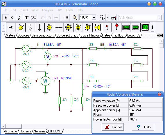

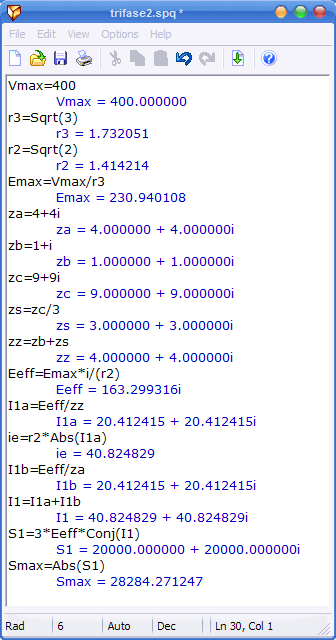

... nell'attesa delle tue risposte, posto la simulazione del trifase.
ma per un problema di quel tipo, ovvero per un sistema simmetrico equilibrato, non valeva la pena scomodare una simulazione ... bastavano quatto calcoli con SpeQ ;-)
BTW come ti dicevo avrei diversi "appunti" da fare sia a proposito dei termini usati sia alle richieste del testo :mrgreen:

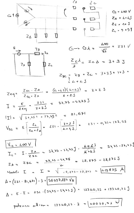

Vedo purtroppo che non hai provato a fare personalmente l'esercizio trifase con Tina, ...troppa fatica ?
e che nemmeno mi hai chiesto delucidazioni sul perché io abbia modificato lo schema :D
[28] Re: Software tina
Messaggioda Foto UtenteAndreaBB » 26 ott 2010, 18:25
nella zona dove si forma un triangolo con generatori di corrente hai cambiato forma allo schema...
in tina non riesco a mettere linee oblique...
A breve proverò a rifarlo con questo schema e ti dirò

[29] Re: Software tina
Messaggioda Foto UtenteAndreaBB » 28 ott 2010, 16:22
Con tina non sono riuscito
forse a mano qualcosa ho fatto

Messaggioda Foto UtenteRenzoDF » 29 ott 2010, 21:02
AndreaBB ha scritto:Con tina non sono riuscito ...
Lo immaginavo, ma mi aspettavo un paio di domande sui messaggi di errore che hai ricevuto :D
Due commenti
a) per la potenza complessa A non puoi fare un semplice E*I ... e ritoccare il risultato! :mrgreen:
b) cosa voglia dire quella potenza attiva di 40kW ... lo sa solo il tuo professore :D
Da quando frequento EP, confesso che ormai mi sono rassegnato, ma quando vedo questi problemi e questi risultati mi chiedo, quanto stupiti rimarrete quando come ingegneri scenderete nel "mondo reale" ... e scoprirete che quaggiu' i valori massimi non si usano proprio ... anzi direi che se io dovessi selezionare un ingegnere che mi calcola la potenza attiva e reattiva in quel modo ... non lo assumerei proprio :!: :mrgreen:
