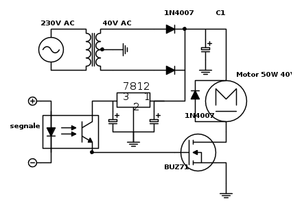

Ti metto il file di fidocad così provi a fare le modifiche:
Edit RenzoDF fra i tag fdc devi metterci il codice non il link, ovvero da FidoCadJ usare
Composizione -> Seleziona Tutto -> Copia ... e Incollare fra i tag fdc
http://cid-6c0887f3a38a2bcf.office.live.com/self.aspx/Pubblica/sorgente.fcd

Non ho seguito il theread da alcuni giorno, quindi poresumo che lo schema sia ragionato, però, per stare nella sostanza, siamo certi della piedinatura del 7812 ? Non era al terminale 1 la tensione di ingresso ?
Foto UtenteCandy
32,5k 7 10 13
Messaggi: 10123
[23] Re: Come pilotare un modore DC con segnale 1,5v
Messaggioda Foto Utenterusty » 26 mag 2011, 15:52
Si candy, difatti lui usa il terminale 1 come ingresso, dal 3 esce la tensione stabilizzata pronta per l'optoisolatore. E' solo disegnato alla rovescia di come lo disegnamo solitamente.
Piuttosto segui le indicazioni che ti hanno dato, poni un resistore da diciamo 10K tra Gate e Source del MOS, i condensatori che hai messo di fianco al 7812 dovrebbero essere al poliestere da 100nF, non elettrolitici (seguendo il datasheet).

Si la tensione di ingrasso è sul piedino 1. Dovrei trovare i valori dei condensatori.
Però Isidoro proponeva:
IsidoroKZ ha scritto:...Per abbassare la tensione puoi usare uno zener da 12 V e resistenza al posto del 7812, oppure uno zener da almeno 33V in serie al 7812, anche se bisognerebbe verificare che il ripple dopo il raddrizzatore non sia troppo elevato. ....Forse sarebbe opportuno mettere una resistenza in parallelo al gate/source del MOS, altrimenti non si spegne piu`.E anche una resistenza in serie all'ingresso dell'optoisolatore, altrimenti si rischia di abbassare troppo la tensione a livello alto del 7406.
Che ne pensi?

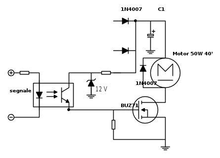

Messaggioda Foto Utenterusty » 26 mag 2011, 16:09
In pratica una cosa del genere. Scusa non conosco i dati del segnale in ingresso e le caratteristiche dell'optoisolatore, quindi le dimensioni dei resistori non posso dirtele. Quella sul gate del MOS puoi metterla diciamo dai 4.7k ai 10k.
(scusa il mio fidocadj non riconosce il simbolo del trasformatore, quindi quel pezzo non l'ho disegnato ma è identico al tuo :ok: )

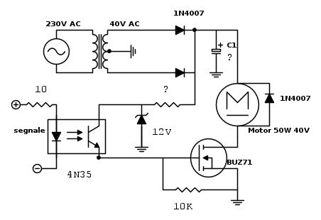

Messaggioda Foto Utentesidro007 » 26 mag 2011, 16:18
L'optoisolatore non ho idea nemmeno io quale mettere, altrimenti non sarei qui... :mrgreen:
Mi mancano allora pochi parametri ancora:
Condensatore C1
Optoisolatore :ok:
Resistenze opto :ok: e zener
EDIT:
Allora, L'optoisolatore dovrebbe andare bene un 4N35.
La resistenza in ingresso all'OPTO è bassa in quanto ho già provato e non supera il limita dei 6 volt. Diciamo 10 ohm.
Lo zener basta da 1W, tipo 1N4742?

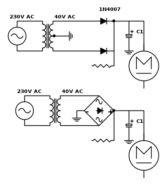

Domanda:
Che differenza c'è tra queste due versioni della prima parte del circuito?
Andrebbero bene tutte e due?

Il circuito con ponte di diodi è ok.

Messaggioda Foto Utentesimo85 » 26 mag 2011, 23:51
Un dettaglio che hai tralasciato, usando il regolatore di tensione. La massima tensione di entrata per la serie 78xx è di 35V. All'uscita del ponte di diodi li supererai tutti. Applica un divisore di tensione, e se puoi cerca di stare più vicino possibile ai 14 ~ 15V, (tenendo conto della caduta di tensione dell' integrato che è di 2 ~ 3V) così dissiparà meno potenza possibile.
Se vuoi mettere lo zener la resistenza da applicare va dimensionata in base alla formula \frac{Vcc - Vz}{I} dove ovviamente la I è massima corrente accettata dallo zener.
