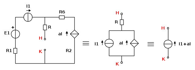

Kiqa ha scritto:scusa renzo non ho capito perché nel calcolo della caduta di tensione su A B hai tralasciato sia il generatore E1 con la relativa R in serie.. e laR6 non andava pure presa?
Un qualsiasi bipolo in serie ad un generatore di corrente "non conta nulla" e quindi sia E1 sia R1 sia R6, per quanto riguarda la VAB, non le consideriamo! ;-)
...E1, R1, R6 le dovremo considerare solo per calcolare le tensioni ai capi dei generatori di corrente.
BTW non chiamare "caduta di tensione" quella fra A e B (non su), e' una differenza di potenziale :!:
quindi vale anche se ho un generatore od un qualsiasi altro componente in serie al generatore di corrente.... e mentre per la R che si trova sopra il nodo A nn è stata nemmeno considerata...cm mai?
okk grazie mille per le spiegazioni :) sei stato molto gentile :)

Kiqa ha scritto:... quindi vale anche se ho un generatore od un qualsiasi altro componente in serie al generatore di corrente
Si, basta che non sia un altro generatore di corrente ... altrimenti "litigano" fra loro :mrgreen:
Kiqa ha scritto:... e mentre per la R che si trova sopra il nodo A nn è stata nemmeno considerata...cm mai?
Perche' due generatori di corrente in parallelo sommano algebricamente le loro "spinte" e diventano un unico generatore che pur trovandosi una R in serie non "fa una piega" :D
