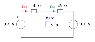

[22] Re: Teorema di Tellegen
Messaggioda Foto UtenteMarkyMark » 24 nov 2018, 19:33
Non so se sono abbastanza giovane (sono molto elettrotecnico, questo sì :D)
La somma di tutte le potenze virtuali deve essere pari a zero. Per ogni lato la potenza è stata calcolata come tensione del primo circuito per corrente del secondo circuito.
17 \ \text{V} \cdot 8 \ \text{A} - 11 \ \text{V} \cdot 5 \ \text{A} - I_x \cdot 4 \ \Omega \cdot 8 \ \text{A} - I_x' \cdot 5 \ \Omega \cdot 3 \ \text{A} - I_x'' \cdot 3 \ \Omega \cdot 5 \ \text{A} = 0
136 \ \text{W} - 55 \ \text{W} - I_x \cdot 32 \ \text{V} - I_x' \cdot 15 \ \text{V} - I_x'' \cdot 15 \ \text{V} = 0
Da qui basta raccogliere i 15 V ed è fatta.
Inutile dire che il secondo schema deve esere scelto in modo furbo altrimenti il metodo non è vantaggioso. Infine devo confessare di non aver mai usato questo metodo per risolvere un circuito (uso sempre Millman, anche quando non conviene :mrgreen: ).
mark

Messaggioda Foto UtenteRenzoDF » 24 nov 2018, 20:09
MarkyMark ha scritto: Per ogni lato la potenza è stata calcolata come tensione del primo circuito per corrente del secondo circuito.
Bravo! :ok:
Più semplicemente, considerando le potenze in ingresso alle due porte si può scrivere
17 \times 8 + 11 \times( - 5) \  =V_A \times I_x +0\times (-I_x'')
con
V_A=4 \times 8 + 3 \times 5
MarkyMark ha scritto: ... devo confessare di non aver mai usato questo metodo per risolvere un circuito (uso sempre Millman, ...
Penso che nessuno al mondo avrebbe usato Tellegen per risolvere quella rete, era solo un esempio di applicazione del teorema. :D

Messaggioda Foto Utentedadduni » 25 nov 2018, 12:14
E' questo che ha fregato i miei conti. Io non ho fatto i calcoli con i numeri ma più in generale dando nomi ai resistori e cercando una espressione esplicita del risultato del tutto generica.
Chiaramente per come l'ho risolto io non si mette in evidenza il 15 e resto con una grossa espressione in 3 variabili (Ix Ix' e Ix'') legate tra di loro dalle correnti del nodo.
Oltre ad essere un interessante risultato "squisitamente matematico" (come dice un mio professore) quello delle potenze virtuali non riesco a trovarci un senso pratico neanche sforzandomi
