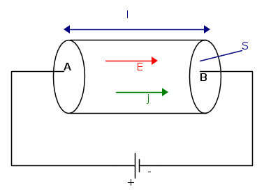

Ragazzi invece x questo esercizio: linea bifilare lunghezza l, sezione cavo mmq, intensità corrente i, e resistenza specifica n : come calcolo la caduta di tensione? Era come diceva matteo 375? cioè resistenza=resistività *lunghezza/sezione e poi calcolo tensione con legge di ohm= resistenza * intensità di corrente? Grazie mille

Messaggioda Foto Utenteasdf » 14 giu 2012, 19:12
Mi ricordo di un esercizio simile che feci un bel po' di tempo fa ai tempi di Fisica 2.
Provo ad ipotizzare il procedimento e ad ipotizzare che la situazione sia questa più o meno :
Devi calcolare quindi la V, che intendo come V=V_A-V_B
In particolare :
V=V_A-V_B=\int_{A}^{B}\mathbf{E}d\mathbf{s}=El
Devi calcolare E.
Esso può essere scritto come :
\mathbf{E}=\rho\mathbf{j}
dove \rho è la resistività che conosci e \mathbf{j} è la densità di corrente.
Ora se non vado errato si ha :
j=\frac{i}{S}
dove S è la sezione del conduttore che conosci.
Quindi dovresti avere E=\frac{\rho i}{S}
e quindi andando a sostituire all'espressione di partenza avresti :
V=\frac{\rho l i}{S}
dove conosci la sezione, la resistività, la lunghezza del conduttore e l'intensità di corrente.
Attenzione : prendi con le dovute distanze quello che ho scritto, in quanto sicuramente avrò commesso errori di carattere concettuale o, nella peggiore delle ipotesi, avrò frainteso completamente l'esercizio.
Attendi interventi più qualificati del mio per avere maggiore sicurezza.

Messaggioda Foto UtenteRenzoDF » 14 giu 2012, 19:57
Direi che bastava ricordare Ohm ;-)
[28] Re: Correnti di maglia
Messaggioda Foto Utenteildoghy » 14 giu 2012, 19:59
Come diceva Foto UtenteRenzoDF quanto vale l?

Messaggioda Foto Utenteasdf » 14 giu 2012, 20:05
RenzoDF ha scritto:Direi che bastava ricordare Ohm ;-)
Esatto Foto UtenteRenzoDF :ok: , come al solito mi sono dilungato eccessivamente :-) .

Messaggioda Foto Utentepossoparlare » 14 giu 2012, 20:15
resistenza=resistività *lunghezza/sezione e poi calcolo la tensione con legge di ohm= resistenza * intensità di corrente diceva matteo 475.....
