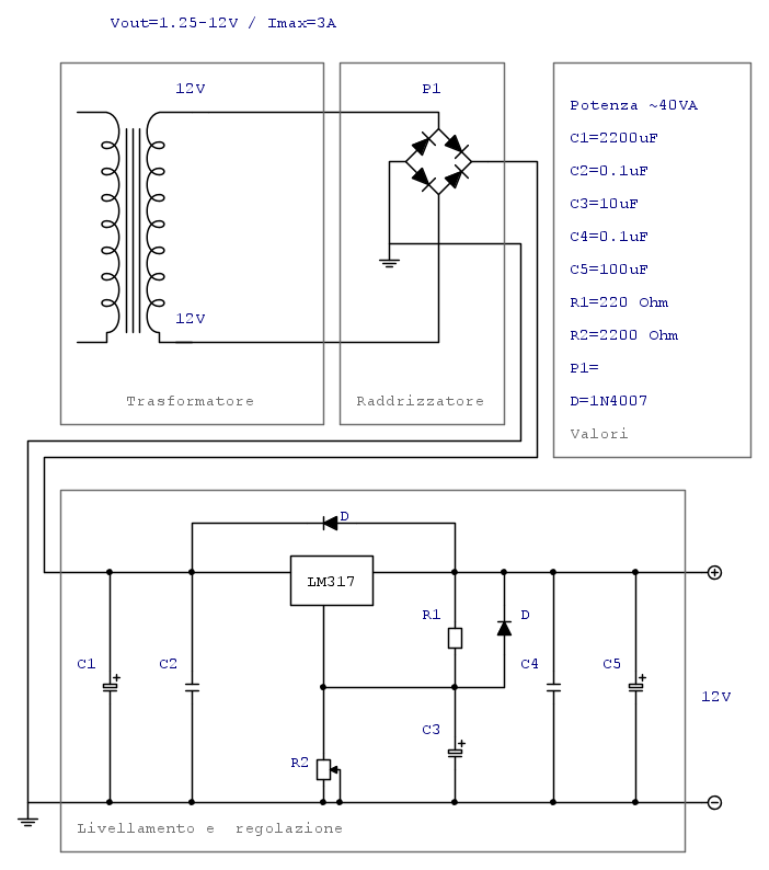

marco438 ha scritto:Non ho capito bene la connessione del trasformatore al ponte; se hai due capi del trasformatore che, ai puntali del tester danno circa 14V, sono quelli che devono essere collegati al ponte (o ricordo male?).
Si, infatti, nella mia testa è proprio quello che ho fatto...però potrei aver avuto un attacco di afasia :mrgreen:
(o ignoranza cronica)
marco438 ha scritto:Per C1 non andrei oltre i 2200uF
Ok. perché? Il calcolo mi richiedeva 6667uF. Immagino che oltre un certo valore non si ottengano più migliorie apprezzabili.
marco438 ha scritto:C2 e C4 se vuoi mettili al tantalio ma vanno altrettanto bene due ceramici da 0.1uF
Avevo visto su un datasheet del LM317 che sono consigliati quelli al tantalio per via della maggiore reattività alle alte frequenza. Diceva anche che sotto i 25V non ce n'era bisogno.
marco438 ha scritto:Per C5 che dovrebbe servire ad eliminare eventuali residui di alternata, basta un valore di 100/200uF.
ok.
marco438 ha scritto:Veniamo ora alle resistenze di regolazione; sebbene non sia una regola scritta, si usa sempre mettere per R1 (resistenza fissa) un valore piuttosto basso 120/220 ohm; al contario R2 che deve provvedere materialmente alla variazione delle tensioni, dovrebbe avere valori piu' elevati per garantire l'escursione.
Ho invertito i valori. I conti richiedono 1890 Ohm per 12V

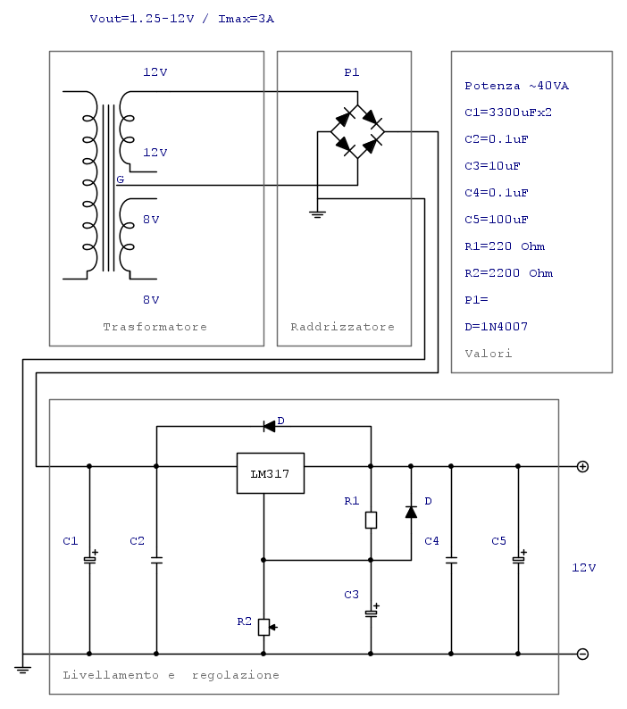

Lo schema aggiornato:

Messaggioda Foto Utentemarco438 » 21 giu 2012, 17:36
Per i condensatori si richiedono grosse capacita per altrettanto grosse potenze; nel tuo caso farei come ho detto.
Per le resistenze (come avevo supposto) vanno bene quelle che ho scritto.
[24] Re: Alimentatore da laboratorio
Messaggioda Foto Utentemarco438 » 21 giu 2012, 17:38
Hai messo lo schema aggiornato ma non hai corretto le connessioni al ponte.
Un'altra cosa, il centrale del potenziometro, collegalo a massa.

[26] Re: Alimentatore da laboratorio
Messaggioda Foto Utentemarco438 » 21 giu 2012, 17:58
Il tuo e' un trasformatore un po' particolare ma, disegnando lo schema, i due capi a 12V sarebbero quelli da collegare al ponte.
Quello che sta sotto crea solo confusione per chi legge e non ha seguito dall'inizio il thread.

[28] Re: Alimentatore da laboratorio
Messaggioda Foto Utentemarco438 » 22 giu 2012, 9:16
Bene, direi che ora ci siamo.
Non ti resta che prendere i componenti e montarlo.
Se puo' aiutarti (e per evitare di sprecare spazio) puoi seguire lo schema pratico che trovi qui.(ci sono da aggiungere il condensatore iniziale e quello finale)
