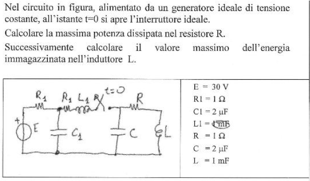

Matteo1991 ha scritto: ... il tempo a cui avviene il transiente è t=t' (t' elemento R)
Da quanto scrive il postante lo assumiamo come istante iniziale, ovvero t=0.
BTW chi sarebbe 'sto "elemento R"?
Matteo1991 ha scritto:... a t=0 (relativo) attacchi il condensatore e a t' chiudi l'interruttore ...
:shock: ... interessante e come lo "attacchiamo" 'sto condensatore?
Matteo1991 ha scritto: ...è una chiusura da come descritto nel primo post!! ...
Direi di no, nel vedere i due schemi postati per t<0 e per t>0 da Foto UtenteRedcesc e a leggere poi quanto lo stesso precisa
Redcesc ha scritto:... Nel circuito in figura,alimentato da un generatore ideale di tensione costante,all'istante t=0 si apre l'interruttore.
e visto il successivo allegato della scannerizzazione del testo originale
è un'apertura!
Matteo1991 ha scritto:...il tempo t=t' diventa il "nostro" t=0 imponendo le condizioni iniziali (la tensione sul condensatore).
Sempre più interessante.
Matteo1991 ha scritto: ... il tempo per cui il condensatore è "sotto carica" VA SPECIFICATO (in quanto la carica è proprorzionale ad esso),...
Premesso che la carica assunta da un condensatore NON è proporzionale al tempo di carica se non quando alimentato a corrente costante, direi che non va specificato proprio un bel nulla nulla in quanto per t<0 si assume (ovviamente) che la rete con interruttore chiuso sia a regime, con corrente pari a 10 ampere nell'unica maglia presente (e quindi anche nell'induttore) e tensioni sui condensatori pari a 20 volt per C1 e a 10 volt per C.
Al tempo t>0, dopo l'apertura dell'interruttore, la sottorete destra viene separata dalla sottorete sinistra e a leggere le richieste del testo, l'unica funzione da calcolare è la iL(t) che può essere determinata studiando l'evoluzione libera dell'anello R-C -L di destra, a partire dalla tensione iniziale vc(0+) su C e di corrente iL(0+) circolante in L, come è stato spiegato nel corso del thread.

[22] Re: Circuito transitorio

1) ero convinto che al transiente l'interruttore si chiudesse.
2) in questo modo prima del transiente l'unica maglia attiva è quella a sinistra con condensatore.
3)per quanto riguarda la carica non ho specificato se direttamente/inversamente proporzionale ho detto " è proporzionale" (è semplicemente italiano!) :
in termini di tensione Vc=E(1-e^(-t/tau) tau =r*c
q=c*v ergo, q è proporzionale al tempo
4)Vc è proporzionale al tempo in cui il condensatore è stato ATTACCATO (non facciamo gli spiritosi)
5) se a un qualsiasi tempo t =t' chiudo l'interruttore succede che cambia la rete q si creano 3 maglie! si risolvono le equazioni imponendo come condizione iniziale Vc= Vc(t') dunque una costante
6)si risolve il circuito con il metodo delle maglie.
ora, bastava dire che l'interruttore è chiuso e viene aperto. Io ho specificato che mi ero un po' confuso nel seguire la discussione.
Comunque poco cambia da un punto di vista procedurale!
se all'inizio è chiuso basta risolvere le tre maglie (anche qui va specificato il tempo in cui è rimasto chiuso! oppure si assume un "tempo lungo"). il condensatore assumerà una carica. stacco l'interruttore e risolvo nuovamente la maglia.
N.B. Vc(t') = condizione iniziale

solo una cosa riguardante il Valore di Vc(0) nella derivata \frac{\mathrm{d} }{\mathrm{d} t}i_{L}=\frac{-R*i(0)-Vc(0)}{L} = \frac{-10-?}{0,001}

Redcesc ha scritto:solo una cosa riguardante il Valore di Vc(0) nella derivata \frac{\mathrm{d} }{\mathrm{d} t}i_{L}=\frac{-R*i(0)-Vc(0)}{L} = \frac{-10-?}{0,001}
Puoi rileggere per bene il post [17]?
[29] Re: Circuito transitorio
Messaggioda Foto UtenteRedcesc » 9 dic 2012, 20:46
Ho capito il passaggio che mi mancava grazie
