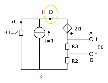

Certo allora la corrente i_3 nel mio circuito me la ritrovo col verso opposto rispetto all'equazione scritta da renzo così:
Avendola scritta così mi sarebbe venuta un'equazione diversa rispetto a quella scritta da renzo. Quindi ho sbagliato a definire la corrente i_3 come corrente entrante, perché? :(

Non hai sbagliato nulla, semmai hai utilizzato una convenzione diversa ;-)
Tuttavia la E0 dovrà risultare la stessa, infatti utilizzando la tua convenzione si ha...
E_{0}=-R_{3}i_{3}=-R_{3}\left(i_{1}-J\right)=R_{3}\left(J-i_{1}\right)

E' vero :oops: si può essere più sciocchi XD come sempre ringrazio a chi mi ha aiutato e quindi questo forum a dir poco fenomenale!!!!!! =D> =D> =D>
