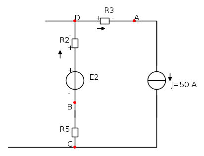

Messaggioda Foto UtentePioz » 2 feb 2013, 1:20
Sì, anche se non è proprio una maglia intera, la VAB la calcoli come la somma algebrica delle tensioni su R3 R2 E2, in quanto è la stessa. Le correnti I2 e I3 la conosci ora basta che tu parta dal punto A e scriva ogni tensione col suo segno fino ad arrivare a B.

Messaggioda Foto Utentefuretto » 2 feb 2013, 1:27
Scusami non ho capito, quali sono le correnti I2 e I3...puoi postarmi il procedimento?

Messaggioda Foto UtentePioz » 2 feb 2013, 1:29
Scusa...La corrente I2 è la corrente che scorre su R2 quindi la corrente IDC. La corrente I3 è la corrente che scorre su R3 che deve per forza essere uguale a ...?

Messaggioda Foto Utentefuretto » 2 feb 2013, 1:34
a J=50A, scusa non capivo cosa intendevi per I2 e I3.Allora la V sul ramo AB è uguale a 100 volt.

Messaggioda Foto UtentePioz » 2 feb 2013, 1:36
Sei proprio sicuro??
Ricontrolla il verso delle correnti e metti il + sui resistori dal lato dove entra la corrente. Così non puoi sbagliare!!

Messaggioda Foto Utentefuretto » 2 feb 2013, 1:39
Foto UtentePioz Vab = E2+Vr2-Vr3 ?

Messaggioda Foto UtentePioz » 2 feb 2013, 1:44
No.
Intanto hai sbagliato il verso di percorrenza...devi partire da A e arrivare a B

Messaggioda Foto Utentefuretto » 2 feb 2013, 1:49
Foto UtentePioz Vab = Vr3 + Vr2 - E2 = 200 V. Poi mi disegno il bipolo equivalente di Thevenin, applico il partitore sulla resistenza di carico ed ottengo il valore di tensione che è 100 V.

Messaggioda Foto UtentePioz » 2 feb 2013, 1:51
Sei ancora rovescio:
VAB=-VR3-VR2+E2=-200V
Partendo da A su R3 ti trovi il -, su R2 un altro -, su E2 il +

Messaggioda Foto Utentefuretto » 2 feb 2013, 1:54
Ok.Grazie tantissime ho capito finalmente.Te ne posso proporre un altro con il principio di sovrapposizione degli effetti, se puoi darmi una mano ancora.
