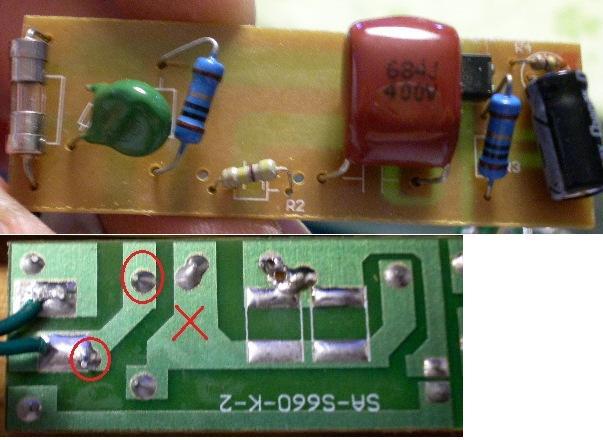

Anomalia su resistenza, che è?
[21] Re: Anomalia su resistenza, che è?
Messaggioda Foto Utentemarco438 » 6 set 2013, 20:17
Io proverei semplicemente a cambiarla.
[22] Re: Anomalia su resistenza, che è?
Messaggioda Foto Utentesuperlele77 » 6 set 2013, 20:20
potrebbe essere un problema di "perdita" di isolazione?

[23] Re: Anomalia su resistenza, che è?
Messaggioda Foto Utentemarco438 » 6 set 2013, 20:21
Di isolamento, forse.
[24] Re: Anomalia su resistenza, che è?
Messaggioda Foto UtenteANDREA2013 » 6 set 2013, 20:31
no, non è possibile !
allontana quei due componenti e riverifica !
SANY1610 1_2.JPG (48.67 KiB) Osservato 1333 volte

[25] Re: Anomalia su resistenza, che è?
Messaggioda Foto Utentesuperlele77 » 6 set 2013, 20:34
domani provo ad andare a cercarla in negozio! Giusto per la soddisfazione di aggiustare la lampadina.... E' a 5 anelli quindi di precisione... 10 ohm +- 1%

[26] Re: Anomalia su resistenza, che è?
Messaggioda Foto UtenteANDREA2013 » 6 set 2013, 20:35
ma l'hai misurata? se è da 10 ohm è ancora buona !

[27] Re: Anomalia su resistenza, che è?
Messaggioda Foto Utentesuperlele77 » 6 set 2013, 20:38
ok, fatta ulteriore verifica! Ho distanziato i componenti di 1cm circa e alzato la resistenza dal PCB! Ora la scintilla assomiglia a quella di un vecchio accendigasssssss!!!! :shock: :shock: E' sempre fra resistenza e PCB! Ora è proprio evidente! Mi spiace non poter cogliere una foto nel momento giusto!

[28] Re: Anomalia su resistenza, che è?
Messaggioda Foto UtenteANDREA2013 » 6 set 2013, 20:43
ma ce l'hai un tester. Riesci a misurarla ?

[29] Re: Anomalia su resistenza, che è?
Messaggioda Foto Utentesuperlele77 » 6 set 2013, 20:44
lo strumento mi da 0,68 Mohm! L'altra resistenza, identica mi segna 10,4 ohm! Mi sa che la prima è andata, anche se esteticamente è come nuova! Mi domando solo come sia possibile una scintillona del genere! :shock:

[30] Re: Anomalia su resistenza, che è?
Messaggioda Foto UtenteANDREA2013 » 6 set 2013, 20:47
ok, adesso è tutto più chiaro. devi sostituirla :mrgreen:
magari mettine una un po' più potente o magari anche una NTC da 10 ohm, ce ne sono fatte apposta
per circuiti del genere ;-)
