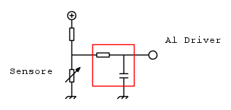

Il datasheet a pagina 9 spiega come cambiare il riferimento di tensione, e non dice di cambiare l'alimentazione. L'alimentazione deve ovviamente essere maggiore di questo valore, però è solo il rapporto tra R2 ed R1 a determinarlo.
i tuoi dubbi sull'alimentazione mi sono poco chiari: semplicemente devi scegliere un'alimentazione del tuo integrato (12V?) e la stessa alimentazione la usi per il partitore resistivo che coinvolgerà il tuo sensore. Di conseguenza avrai che il tuo segnale sorgente non supererà mai la tensione di alimentazione.
R1 e R2 servono a stabilire il range di valori che l'integrato deve tradurre nel comportamento dei LED, in pratica serve a stabilire una tensione di riferimento (spiegato tutto a pag 9). In sostanza dovrebbe venire fuori che R1 ed R2 dovrebbero essere uguali alle resistenze del partitore che coinvolgerà il tuo segnale (probabilmente in condizione di serbatoio pieno). Queste resistenze quindi non dovrebbero realmente dipendere dalla tensione di alimentazione.
VLED è la tensione di forward dei tuoi LED, quelli della barra, quando l'avrai tra le mani potrai valutare autonomamente semplicemente con un multimetro.
L'elettrolitico piuttosto le metterei per stabilizzare l'alimentazione, i motori sporcano un po'. Forse ti puo' convenire alimentare tutto con un 7809/7805.
Per infine limitare le fluttuazioni della misura puoi effettivamente usare un condensatore in un filtro passabasso come in rosso in figura

pino81 ha scritto:quindi da 70 ohm ciascuna ?
insomma, se metti un partitore da 70+70 =140 Ohm sotto 12V ti scorre una corrente continuamente di quasi 100mA. io forse metterei in serie al sensore almeno 500 Ohm.
A quel punto R1 ed R2, fatti 2 conti (vedi datasheet), ma probabilmente ti verranno 70 e 500 Ohm. Poi se fai dei test alla fine è anche meglio.
