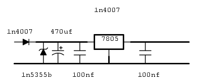

allora il mio riduttore/ stabilizzatore se si puo' chiamare cosi lo realizzo cosi
con le modifiche che mi avete consigliato.
posso procedere a realizzare il PCB?

Si, così va bene.
Prima di disegnare un PCB non ti converrebbe provarlo su una millefori?
Ne devi fare parecchi?

Messaggioda Foto Utentesteorai » 25 nov 2015, 23:22
posso provare su breadboard meglio della millefori (non ce lo') :D
ne ho da fare due circuiti devo vedere se fare tutto su un PCB oppure ferne uno con lo stabilizzatore e laltro con il PIC

Messaggioda Foto UtenteTardoFreak » 25 nov 2015, 23:24
La millefori sarebbe molto ma molto meglio in tutti i sensi ma "se non puoi bere in un bicchiere d'oro, bevi in un bicchiere di vetro".
Se però devi fare un solo circuito non vedo perché prendersi il mal di pancia per fare un PCB.

Messaggioda Foto Utentesteorai » 25 nov 2015, 23:29
bella quella del bicchiere :ok:
c'è da sbattersi un po' è vero, ma realizzando il PCB è una cosa piu' fine che su millefori , è anche vero che poi il circuito non lo vede nessuno

Messaggioda Foto UtenteTardoFreak » 25 nov 2015, 23:30
Se ti vuoi divertire ... fai il PCB.

Messaggioda Foto Utentesteorai » 25 nov 2015, 23:36
certooooo tanto ho tutto per realizzarlo bromografo fatto con un vecchio scanner e un fornetto per le unghie , con kicad realizzo il PCB e via, poi stampo su acetato e il gioco è fatto . piu' o meno
