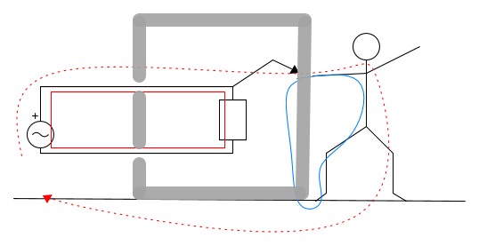

Come mai invece la corrente non entra ed esce dal corpo per ritornare al punto di dispersione della carcassa?
Ma perché mai la corrente dovrebbe entrare e uscire se stai toccando la carcassa che non ha una differenza di potenziale? altra cosa se tu toccassi la carcassa a cui uno dei due poli in tensione e in contatto e contemporaneamente toccassi il secondo polo, in quel caso chiuderesti il circuito e sentiresti la " scossa "

Per entrarti in corpo una certa corrente, deve esistere la forza che la spinge, che "noi" chiamiamo potenziale elettrico. La corrente elettrica e' la manifestazione della presenza di una certa differenza di potenziale, la corrente rappresenta unflusso di energia che tenta di scaricare, eliminare, questo potenziale.
Immagina la corrente come il flusso di un liquido che tenda di eliminare la differenza di livello tra due punti.
Quand tocchi una carcassa metallica, che immaginiamo, causa un guasto, in contatto con un polo elettrico, affinche` si manifesti una corrente elettrica, che ti farebbe percepire la scossa, deve esserci un percorso elettricamente utile perche` la corrente possa giungere fine al polo opposto. Se per qualche motivo i due poli elettrici sono completamente o fortemente isolati, (e lasciamo perdere tutti i motivi che li tengono ben isolati), non si puo` instaurare nessuna corrente elettrica, e quindi niente percezione di scossa.
In fin dei conti, se ti e` possibile, puoi osservare benissimo molti volatili che si posano sui cavi elettrici delle linee aeree, nei pressi dei pali e per loro sono comuni alberi, non gli danno nessuna scossa, perche`, sebbene in contatto diretto con uno dei conduttori, restano ben lontani da un secondo, che originerebbe il passaggio di corrente elettrica.
Toccare una carcassa guasta, in tensione, ma non dare luogo a circolazione di corrente verso un secondo polo, non da origine alla scossa, ma mette il corpo che tocca tale parte, allo stesso potenziale elettrico del guasto.

markus5 ha scritto:Come mai invece la corrente non entra ed esce dal corpo per ritornare al punto di dispersione della carcassa?
Le cariche si muovono in un percorso chiuso in cui agisce un generatore, che è una specie di "pompa" che fa muovere le cariche esistenti dando luogo a quella che si chiama corrente elettrica, come nel percorso in rosso indicato dal disegno.
Nel percorso da te ipotizzato, non agisce alcun generatore, per cui non può esserci alcun movimento di cariche, cioè nessuna corrente, qualunque sia il potenziale che la massa assume rispetto al terreno.
Il generatore in seguito al contatto potrebbe far invece circolare una corrente secondo il percorso in rosso tratteggiato. Il percorso però dovrebbe essere chiuso da una connessione dell'altro polo del generatore con il terreno. Se la connessione non c'è, non c'è neppure la corrente.
In alternata comunque la connessione c'è ed è dovuta alla ineliminabile capacità della linea rispetto a terra. Ma se l'impianto non supera certe dimensioni, la capacità è piccolissima e la corrente che può stabilirsi pure, inferiore ai valori pericolosi per la persona.

Finalmente ho capito!!!!!!
Grazie infinite per la vostra pazienza e la disponibilità.
