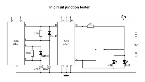

Ciao Foto UtentePietroBaima spiegami come fa a funzionare quel circuito visto che in parallelo al diodo c'è una bobina che in un certo qual modo lo cortocircuita e quindi sfalserebbe il test riconoscimento anodo-catodo. dico questo per capire perché sono interessato ad un tester del genere
Foto Utenteelektronik
7.800 4 6 7
Messaggi: 3836
[22] Re: Riconoscere diodo in controparallelo
Messaggioda Foto UtentePietroBaima » 19 gen 2018, 13:50
L'idea che avrei (ma appunto bisognerebbe provare) consiste nel rilevare il comportamento dell'induttore.
Quando premi il tasto l'induttore si comporta momentaneamente come un circuito aperto.
Se il diodo è in polarizzazione diretta la tensione sale fino alla tensione diretta del diodo, per poi tornare a zero quando l'induttore si carica, mentre se il diodo è in polarizzazione inversa la tensione è libera di andare momentaneamente a Vcc, per poi tornare a zero.
Dato che il valore di L non è noto bisogna giocare un po' con i tempi. Credo soprattutto con C1.

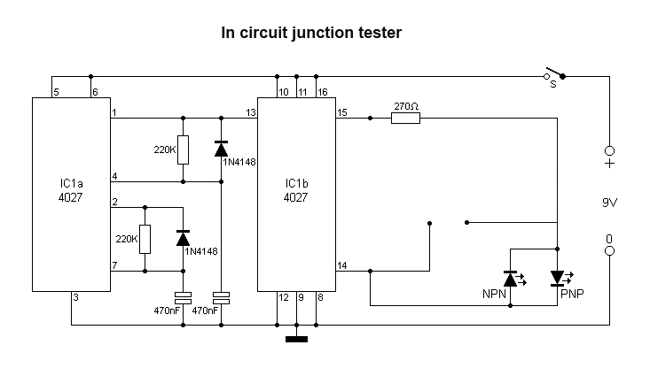

[23] Re: Riconoscere diodo in controparallelo
Messaggioda Foto Utenteelektronik » 19 gen 2018, 13:59
Dicevo questo perché anche io ho costruito un circuito analogo ma nel misurare il diodo in parallelo alla bobina dei relè non se ne parla proprio, non so se tra il mio circuito e il tuo ci sia quella differenza da poter dire quello e migliore di questo, mi farebbe un immenso piacere se il tuo riuscisse a bipassare quella bobina del relè. Questo e il mio schema:
P.S. in ogni modo mi scarico il circuito e appena trovo un po di tempo mi ricavo lo stampato e lo costrisco
7.800 4 6 7
Messaggi: 3836
[24] Re: Riconoscere diodo in controparallelo
Messaggioda Foto UtentePietroBaima » 19 gen 2018, 14:06
Ahh, credo di aver capito cosa volevi fare e credo sia colpa del diodo di ricircolo del relè, che non ce la fa a starti dietro.
Credo che l'unica sia costruire il circuito che ho ipotizzato per vedere se può funzionare. Hai voglia di provare?
Se funziona possiamo magari scriverci un articolo a quattro mani, sarebbe carino credo :D

[28] Re: Riconoscere diodo in controparallelo
Messaggioda Foto Utenteelektronik » 19 gen 2018, 14:24
Se questo circuito funziona potrebbe essere adoperato come provagiunzioni direttamente su schede elettroniche, il mio come ho sempre affermato riesce a testare senza dover sempre invertire i puntali con una buona percentuale, circa l'ottanta per cento dei transistor diodi e altro direttamente in circuit. Purtroppo come detto i diodi su rele e altri il test e falsato.

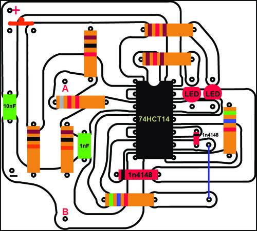

[29] Re: Riconoscere diodo in controparallelo
Messaggioda Foto Utenteelektronik » 19 gen 2018, 20:30
Intanto questo è un assaggio, dovrebbe venire così speriamo che funziona, oggi ci ho lavorato fino ad ora.
7.800 4 6 7
Messaggi: 3836
[30] Re: Riconoscere diodo in controparallelo
Messaggioda Foto Utentesetteali » 19 gen 2018, 20:35
bello :ok:
