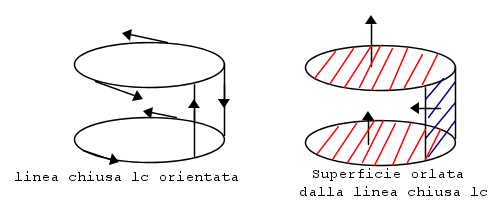

Nel caso del flusso concatenato con le N spire abbiamo la seguente rappresentazione grafica:
La linea chiusa l_{c} e' facile da immaginare. Le superficie, invece, puo' essere pensata come somma delle superfici di ogni singola spira e dei collegamenti.
L'unico flusso che si crea, puo' essere pensato come somma algebrica dei tre (in questo esempio) flussi concatenati con le spire individuate.
Considerando che i collegamenti sono di solito trascurabili (e qui iniziano le prime approssimazioni che ci allontanano dalla definizione in quanto siamo esseri umani e vogliamo semplificare, ma la natura se ne frega senza complimenti), possiamo dire che il flusso concatenato (totale, cioe' l'unico flusso che esiste) e' la somma di ogni singolo flusso concatenato con ogni singola spira principale. Se per ragioni geometriche questi singoli flussi sono uguali, allora possiamo scrivere:
\varphi_{c} \left ( t \right )=N\varphi \left ( t \right )
Ma abbiamo fatto delle approssimazioni.
