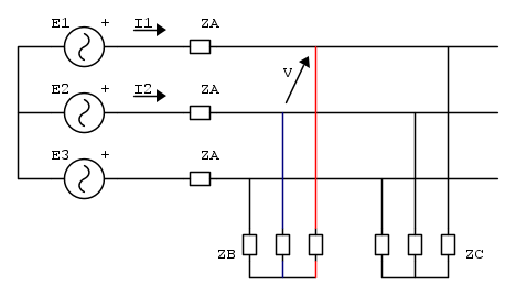

[22] Re: Dubbio sul calcolo di tensioni nelle reti trifase
Messaggioda Foto UtenteFolgore98 » 4 gen 2019, 19:22
Ciao,
Il fasore E2 essendo la terna di sequenza diretta vale: E2 = 230 \cdot e ^{ -j \frac{2}{3} \pi }
Tecnicamente è sfasato di -120° rispetto al fasore E1.
Non mi è chiaro però il procedimento che mi hai descritto per il calcolo onestamente. Potresti gentilmente illuminarmi ?

[24] Re: Dubbio sul calcolo di tensioni nelle reti trifase
Messaggioda Foto UtenteEdmondDantes » 4 gen 2019, 19:42
Con riferimento al tuo ultimo post.
I fasori vanno soprassegnati.
Il simbolo * è usato per rappresentare la convoluzione. Non devi usarlo per indicare la moltiplicazione.
Inserisci le unità di misura. Hai fatto questo errore quasi in ogni post del 3D.
Hai tutti i dati e i calcoli preliminari per determinare la caduta di tensione ai capi di ZA della prima fase. Di conseguenza sei in grado di calcolare la tensione ai capi della relativa ZB.
Passiamo alla seconda fase.
Dato che il sistema è simmetrico diretto ed equilibrato, la differenza tra la corrente I della prima e seconda fase consiste solo nella fase. La caduta di tensione sulla seconda ZA differisce dalla prima solo per il termime di fase. Discorso analogo per la tensione ai capi della seconda ZB.
Che cosa puoi dedurne?

[26] Re: Dubbio sul calcolo di tensioni nelle reti trifase
Messaggioda Foto UtenteEdmondDantes » 4 gen 2019, 20:24
Hai calcolato I della prima fase? Sì, quindi puoi calcolare la caduta di tensione su ZA.
Dato che la differenza fra E1 e E2 consiste solo nel valore della fase e poiché i carichi sono equilibrati, allora anche I2 differisce da I solo per la fase. Basta sommargli algebricamente 120 gradi. Detto ciò, la c.d.t. sulla seconda ZA differisce dalla prima sempre per la solita fase pari a 120 gradi.
In pratica basta calcolare la tensione ai capi della ZB della prima fase e immediatamente trovi la tensione ai capi della ZB della seconda fase in quanto differisce dalla prima solo per i famosi 120 gradi.
Il modulo della differenza fra queste due tensioni è la V cercata.

[29] Re: Dubbio sul calcolo di tensioni nelle reti trifase
Messaggioda Foto UtenteEdmondDantes » 4 gen 2019, 23:36
Questo e' il tuo circuito
Hai calcolato la corrente \bar{I}_{1} (indicata come I nel testo del tuo esercizio), ponendo \bar{E}_{1}=E.
Date le ipotesi riportate nel testo dell'esercizio e la tua scelta arbitraria su E1, possiamo scrivere
\bar{E}_{2}=Ee^{-\textup{j}\frac{2}{3}\pi }
Questo significa che \bar{I}_{2}=\bar{I}_{1}e^{-\textup{j}\frac{2}{3}\pi } poiche' i tre schemi monofasi sono identici a parte lo sfasamento relativo delle tensioni di alimentazioni e quindi delle correnti. Ci siamo?
Il testo ti chiede di calcolare il seguente modulo
\left | \bar{V} \right |=\left | \bar{V}_{1}-\bar{V}_{2} \right |
ove V1 e' la tensione presente ai capi del ramo in rosso (la tensione dei carichi in parallelo a valle della ZA nel tuo schema equivalente monofase).
La V2 e' la tensione ai capi del ramo in blu.
Calcoliamo V1
\bar{V}_{1}=\bar{E}_{1}-\bar{I}_{1}\dot{Z}_{A}
Il risultato e' immediato in quanto hai tutti i dati e calcoli preliminari riportati nella tua immagine iniziale.
Calcoliamo V2
\bar{V}_{2}=\bar{E}_{2}-\bar{I}_{2}\dot{Z}_{A}=\bar{E}_{1}e^{-\textup{j}\frac{2}{3}\pi }-\bar{I}_{1}e^{-\textup{j}\frac{2}{3}\pi }\dot{Z}_{A}=e^{-\textup{j}\frac{2}{3}\pi }\left ( \bar{E}_{1}-\bar{I}_{1}\dot{Z}_{A} \right )
\bar{V}_{2}=e^{-\textup{j}\frac{2}{3}\pi }\left ( \bar{E}_{1}-\bar{I}_{1}\dot{Z}_{A} \right )=e^{-\textup{j}\frac{2}{3}\pi }\bar{V}_{1}
Calcoliamo V in termini di fasore
\bar{V}=\bar{V}_{1}-\bar{V}_{2}=\bar{V}_{1}-e^{-\textup{j}\frac{2}{3}\pi }\bar{V}_{1}
In pratica ti basta calcolare V1 in quanto V2 e' identica a V1 a meno del fattore di fase.
Chiaro?
P.S.
Considerando le ipotesi sul sistema trifase, la tensione richiesta puo' essere calcolata anche in questo modo:
V=\sqrt{3}V_{1}
evitando tutti i conti intermedi, anche se immediati.

[30] Re: Dubbio sul calcolo di tensioni nelle reti trifase
Messaggioda Foto UtenteFolgore98 » 4 gen 2019, 23:59
È ultra chiaro. Me lo hai spiegato davvero bene. Ti ringrazio molto.
Spero in questi giorni di avere la ""fortuna"" di trovare qualche altro punto strano in altri esercizi in modo tale da potermi confrontare qui sul forum, sempre se da parte vostra è apprezzato :)
