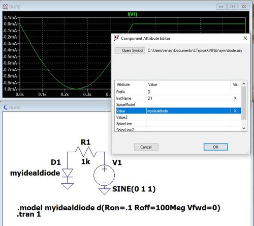

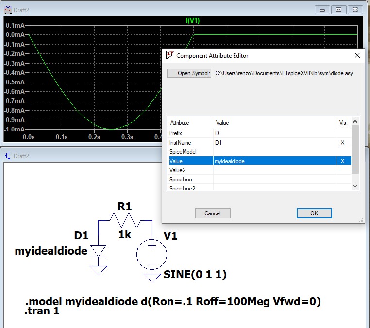

grazie alla videata di RenzoDF ho capito finalmente il pezzo che mancava.
non conosco ltspice e non sapevo di quella riga inserita sotto .model myideal...etc non conoscevo affatto questo modo di editare il modello e io insistevo a volerlo inserire nella finesra di component attribute
grazie ora ho capito
