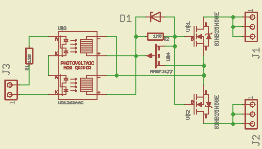

I rele' reed migliori per segnali dovrebbero essere quelli con contatto bagnato in mercurio, purtroppo non ce ne sono tanti modelli, e tutti piu costosi della media.
Per i mini e micro rele' "normali" ormai sono gia molti anni che quasi tutti uano il doppio contatto dorato, per quelli di potenza purtroppo no, gli SSR sono ottimi se c'e' almeno una tensione minima, ma non tutti sono adatti se le tensioni sono molto basse, specie se con correnti alte, inoltre la maggior parte sono ancora abbastanza costosi.
Per specifiche applicazioni e' quasi piu conveniente realizzarseli sullo stampato del progetto (o come modulini SIL), se deve pilotare solo DC, un solo mosfet e' sufficente, ed ormai ce ne sono con RdsON davvero basse, ad esempio PSMNR58-30YLH, se deve servire anche per AC, basta metterne due in antiserie, e pilotare il tutto con un'opto fotovoltaico, FDA217, VO1263, o uno dei tanti altri ormai disponibili.

Messaggioda Foto UtenteEtemenanki » 1 lug 2022, 9:41
No, in ANTIserie.
i due source collegati insieme, i due drain ai morsetti, in questo modo i diodi interni non sono mai entrambi diretti ... come ad esempio in questi che avevo realizzato tempo fa in versione SIL
pero' io intendo per correnti un po alte, non per segnali piccoli.

[26] Re: Disturbi monofase su microcontrollore: prevenire
Messaggioda Foto Utentelelerelele » 1 lug 2022, 9:50
Etemenanki ha scritto:No, in ANTIserie.
Fino a qua c'ero arrivato, scusami, mi riferivo al mosfet che è saturo, va a chiudere il circuto attraverso il diodo (diretto), dell'altro mosfet invertito, ok per potenza ma non per segnali.
giusto?
Unica cosa, che non conoscevo, quel driver! genera tensione per pilotare i mosfet? mi scrivi bene la sigla che non la interpreto correttamente? interessante. :ok:

[27] Re: Disturbi monofase su microcontrollore: prevenire
Messaggioda Foto UtenteEtemenanki » 1 lug 2022, 9:59
VO1263AAC, si, e' un'opto che in uscita al posto del transistor o mosfet ha un'array di fotodiodi arrangiato come se fosse un pannello solare, ovviamente la corrente massima e' bassa, ma sufficente a caricare il gate di un mosfet (se non deve commutare velocemente)
Si, io intendevo per carichi di una certa portata, non per i segnali deboli, questo qui ad esempio era per pilotarci faretti a 220 ... comunque in quella configurazione i mosfet sono o entrambi in conduzione o entrambi in interdizione, contemporaneamente.

Messaggioda Foto UtenteEtemenanki » 1 lug 2022, 10:33
Be', certo non li si puo ancora usare per farci del PWM a frequenze elevate, ma non sopo poi lentissimi ... li ad esempio ho messo in parallelo le due uscite per poter avere il doppio della corrente e caricare i gate piu velocemente, ed ho aggiunto il fet come suggerivano loro per velocizzare lo spegnimento, certo non c'e' da scialarci con solo una trentina di microampere di uscita a 15mA di ingresso sui led (se si potesse dargli di piu la corrente aumenterebbe, ma molte logiche non lo permettono), comunque se si cambia tipo di mosfet usando modelli con capacita' di gate inferiori, si puo velocizzare la commutazione .
Io li dovevo fargli commutare la 220 e non interessava molto la velocita', quindi ho usato dei SiHB25N50E che reggono 550V, ma presentano quasi 2n di capacita', che raddoppia parallelando i gate, e non sono logic-level, quindi servono almeno 10V di gate per essere sicuri che vadano in saturazione, ma se ad esempio si usasse un logic-level, dove bastano 3 o 4 V di gate, gia si potrebbe usarlo a frequenze maggiori.
Credo comunque che gia molti SSR a mosfet usino quel sistema internamente, ma i produttori molte volte non lo specificano nei datasheet.
