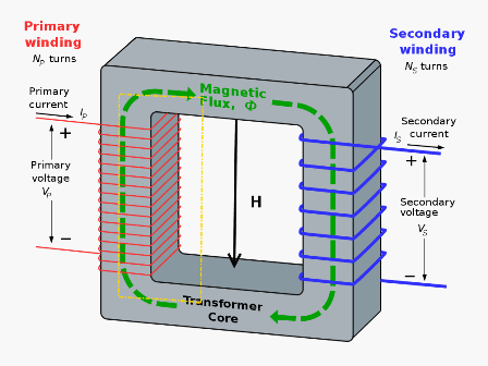

Questione curiosa sui trasformatori
Il campo magnetico assiale del primario è variabile, quindi genera un campo elettrico ad esso perpendicolare pure variabile. Si ha pertanto un'onda elettromagnetica che si propaga in una direzione perpendicolare al piano individuato dal campo magnetico e dal campo elettrico, e che attraversa lo spazio che separa il primario dal secondario che la riceve.
admin ha scritto:Il campo magnetico assiale del primario è variabile, quindi genera un campo elettrico ad esso perpendicolare pure variabile. Si ha pertanto un'onda elettromagnetica che si propaga in una direzione perpendicolare al piano individuato dal campo magnetico e dal campo elettrico, e che attraversa lo spazio che separa il primario dal secondario che la riceve.
Bingooooooo
BTW l'amico di H è E .... e di conseguenza la potenza fluisce nella finestra interna con densità
Alla luce di questa rivelazione mi sorgono due domande, forse stupide, ma le faccio ugualmente :
1) quindi il funzionamento del trasformatore implica la presenza di fenomeni di propagazione?
2) mi sono chiari i casi di trasformatore ideale (riluttanza del nucleo nulla), e di trasformatore reale (riluttanza del nucleo non nulla e presenza di flussi dispersi); e nel caso di riluttanza del nucleo non nulla ed assenza di flussi dispersi (cioè di accoppiamento mutuo perfetto)?

BStefanoB ha scritto:Alla luce di questa rivelazione mi sorgono due domande, forse stupide, ma le faccio ugualmente :
Direi di si`
BStefanoB ha scritto:2) mi sono chiari i casi di trasformatore ideale (riluttanza del nucleo nulla), e di trasformatore reale (riluttanza del nucleo non nulla e presenza di flussi dispersi); e nel caso di riluttanza del nucleo non nulla ed assenza di flussi dispersi (cioè di accoppiamento mutuo perfetto)?
Nel caso di trasformatore ideale, c'e` comunque la induttanza dispersa. L'induttanza dispersa, che ci sia il nucleo o che non ci sia, praticamente non cambia (nucleo ad E con avvolgimenti tutti sulla gamba centrale). Questa affermazione sembra paradossale, ma in realta` e` quasi apodittica
Se si toglie il nucleo di un trasformatore cambia l'induttanza di magnetizzazione, ma praticamente resta invariata quella dispersa, sempre per trasformatori con avvolgimenti sovrapposti. Chissa` dove l'avevo imparata questa, e` saltata fuori dopo anni che latitava
Non e` possibile fare un trasformatore senza induttanza dispersa perche' bisognerebbe fare un trasformatore con primario e secondario nella stessa zona, cosa evidentemente non possibile: dove c'e` una spira del primario, nello stesso spazio non puo` esserci anche una spira di secondario. Se le si mettono solo vicine c'e` dispersa!

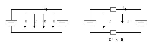

. Le regole di trasformazione fra mondo magnetico e mondo elettronic sono:
Da notare l'ultima relazione: il campo magnetico e` rappresentato dal campo elettrico. In un sistema di conduttori ideali si puo` avere un campo elettrico, e dualmente in un mondo di materiali a riluttanza nulla si possono avere campi magnetici. Basta considerare questo circuito elettrico:
dove le batterie rappresentano la forza magnetomotrice di primario e secondario.
Se i conduttori sono ideali c'e` campo elettrico perpendicolare ai conduttori e costante lungo tutto il percorso. Se invece i conduttori hanno una resistenza c'e` caduta di tensione e il campo diminuisce mentre ci si sposta verso il secondario (a destra), e a fare i pignoli non e` neanche perpendicolare ai conduttori.
La tensione di secondario e` minore di quella di primario, cioe` la forza magnetomotrice (gli ampere spira) del secondario e` minore. Ma questo non perche' c'e` campo H fuori dal nucleo, quello c'e` sempre, bensi` perche' il nucleo ha riluttanza non nulla.

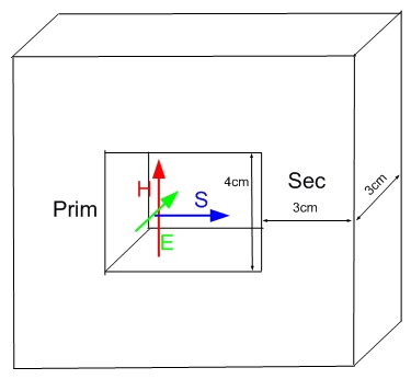

Proviamo a fare un po' di conti. Supponiamo di avere un trasformatore da 100VA, con tensione di primario di 100V, nucleo fatto lavorare a 1T. Mettiamo sul secondario un carico resistivo che assorba 100W e ovviamente in questa situazione la corrente di primario e` di 1A.
Assumiamo
tendente a infinito. Per un trasformatore di quella potenza il nucleo ha una sezione di circa
. Le dimensioni meccaniche di un trasformatore, in modo piu` o meno nascosto, sono determinate dalla necessita` di dissipare la potenza persa nel trasformatore. La sezione del nucleo dipende da considerazioni termiche, non elettomagnetiche
Per fare i conti semplici, ho indicato sul disegno le dimensioni di riferimento: sezione del nucleo 3cmx3cm, altezza del buco 4 cm, larghezza del buco 5 cm, profondita` del buco 3 cm. Non ho disegnato gli avvolgimenti, aspetto qualche anima buona che lo faccia, io non sono capace
ho solo indicato con Prim e Sec dove dovrebbero essere messi. Usando le espressioni date da mir si trova che il primario deve avere 500 spire (0.2 V/spira).
Facciamo l'ipotesi che non ci siano effetti di bordo (non e` vero, ma se si rimane coerenti nelle scelte, i risultati tornano abbastanza bene). Per fare i conti corretti si dovrebbe usare un simulatore FEM tridimensionale. Con un nucleo a tazza probabilmente si riesce a fare anche con FEMM (admin e` per te!
Calcoliamo il campo H fra i due conduttori magnetici. La forza magnetomotrice e` data da 1A*500spire=500A (spira). Se si segue il percorso della prima figura, si vede che questa forza magnetomotrice deve "cadere" lungo una distanza di 4 cm, e il campo H ha quindi il valore
(non male!).
Questo campo immagazzina una densita` di energia (occhio sto parlando di energia e di immagazzinarla) pari a
. Il volume occupato da questa densita` di energia (stiamo trascurando gli effetti di bordo), e` dato dal volume del buco:
. L'energia accumulata in questo campo vale
e questo e` l'effetto dell'induttanza dispersa. Dire che l'induttanza dispersa vale 11.8mH mi pare un po' azzardato, viste le ipotesi fatte sulla disposizione del campo.

Nel trasformatore passa una "onda elettromagnetica" con un forte campo magnetico un debole campo elettrico, ma sono entrambi indispensabili per il trasporto della potenza. L'impedenza d'onda vale
! Praticamente solo campo magnetico, ma c'e` anche E: niente E niente potenza
Il vettore di Poynting e` dato dal prodotto vettoriale di E per H, e il suo valore e`
. La superficie attraverso cui passa questa densita` di potenza e` data dalla sezione del buco:
. La potenza che transita descritta dal vettore di Poynting vale
Check!
La prossima volta che vi raccontano che la potenza passa nel nucleo, vi stanno raccontando palle
, probabilmente in modo involontario.

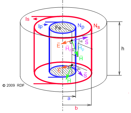

Un GRAZIE a Isidoro per questo INCREDIBILE post
... che speriamo si possa presto trasformare in un articolo di Electroportal
BTW riguardo alla tabella di Isidoro sul parallelismo Magnetico ---> Elettrico vorrei solo far notare che mmf è la versione americana della nostra fmm, NOI, qui in California, in genere le formule le usiamo "rispecchiate" ....anche la legge di Ohm per es. la scriviamo alla rovescia V = I R ... o P= I V ... per non parlare della conduttanza per la quale continuiamo a usare in mho, in barba a tutte le regole IEC ISO e SI

Con una configurazione a simmetria cilindrica per la struttura del trasformatore (nucleo a olla), che poi è quella utilizzata nel documento di Todeschini & Emanuel linkato [1], il calcolo del vettore di Poynting e la sua successiva integrazione diventano veramente elementari; i due avvolgimenti cilindrici primario e secondario si suppongono concentrati in due tubi di spessore radiale trascurabile con la struttura di figura (dove anche il circuito magnetico, ma solo per ragioni grafiche, è stato semplicemente accennato)
potremo considerare tre livelli crescenti di complessità per lo studio del flusso di potenza :
1° =================
Considerando un trasformatore ideale, con corrente di magnetizzazione nulla (permeabilità infinita), e carico puramente resistivo, potremo calcolare H, E e S nel punto P come
Chiaramente muovendosi dal punto P, verso il punto Q, in prossimità del secondario, mentre il campo H mantiene lo stesso valore iniziale, il campo E e di conseguenza il vettore di Poynting S, vengono a ridursi in proporzione inversa al raggio r (riducendosi a E* e S* in Q); l'integrale di superficie di S rimane comunque SEMPRE pari alla potenza trasformata in quanto la riduzione di S è esarttamente compensata dall'aumento della superficie
2°==================
Togliendo al trasformatore ideale la restrizione di permeabilità nulla, ma mantenendo l'assenza di effetti dissipativi nel ferro, il campo H avrà anche una componente radiale ed il vettore di Poynting piegandosi verso l'esterno di un angolo
presenterà quindi una componente assiale.
Si dovrà considerare un flusso del vettore di Poynting in senso assiale; supponendo però la presenza della sola componente magnetizzante (che si somma a quella di reazione), questo flusso risulterà pari a zero in quanto la componente Hp risulta "temporalmente", e non solo "spazialmente", "in quadratura" a Vp e quindi a E
3°==================
Togliendo anche la condizione di perdite nel ferro nulle, il discorso diventa complesso, e pur considerando cicli di isteresi essenziali, la trattazione matematica diventa "pesante" .
Per ulteriori approfondimenti si rimanda a
1 http://www.leonardo-energy.org/webfm_send/1306
2 http://ntrs.nasa.gov/archive/nasa/casi.ntrs.nasa.gov/19660001049_1966001049.pdf
