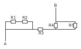

Ho apprezzato molto la vostra discussione sul metodo Pisano ma ora voglio chiedervi una cosa :D
perché il libro mi dice che la resistenza equivalente vista ai morsetti A-B è (R_4||R_5)+R_3 e non considera anche R_1 e R_2.

Foto Utentedlbp, provo a risponderti ma prendi la mia risposta con il beneficio del dubbio, potrebbe darsi che il tuo libro non consideri R1 e R2 perché magari lì non circola corrente, però attendi il parere di utenti più esperti.

Perché R_1 \, ,   R_2, cioè la serie R_1+R_2 è in parallelo con una resistenza nulla

Scusami Foto Utenteadmin ma R1 ed R2 non sono in parallelo? Sicuramente sbaglierò io...

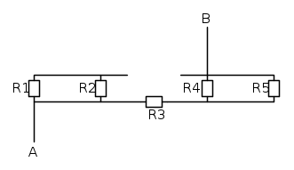

Così, forse, lo vedi meglio...
Non vi fate confondere da pezzi di filo che finiscono nel Nulla...

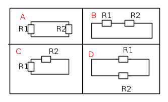

E nei seguenti quattro casi come sono secondo te le resistenze?

Sono in parallelo admin. Vero? :D

Sono come vuoi.

perché sono come voglio?? E allora perché nello schema che ho postato io R1 ed R2 non sono come voglio?

Hai letto il mio precedente post?
