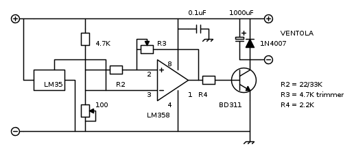

l uscita va collegata al pin solo o nell altro??
comunque mi serve modificare questo circuito usando sempre la sonda lm 35 dz .. il circuito deve servire ad alimentare due o piu ventole di circa 4 w totali ... vorrei tarare il circuito in modo che le ventole partirebbero a circa 40 45 gradi e poi sempre tramite regolazione stabilire in base ai gradi quanto deve essere l aumento di giri della ventola

dj8simo6 ha scritto:l uscita va collegata al pin solo o nell altro??
Forse se ti spieghi meglio capisco cosa vuoi dire.
Inoltre mi pare che il circuito originale usasse gia' il LM35; perche' dici "modificare questo circuito usando sempre la sonda LM35"?

Messaggioda Foto Utentedj8simo6 » 5 dic 2011, 19:58
nel trimmer ho due pin vicini e uno è a solo. il positivo lo collego nel primo poi ponticello l altro con il pin che sta solo giusto?? e la variazione della resistenza ce l avro ai capi del pin a solo no??
cioe volevo che almeno si mantenesse quella sonda se cera il bisogno di modificare tt il circuito

Messaggioda Foto Utentemarco438 » 5 dic 2011, 20:07
Se leggi attentamente l'articolo che hai linkato, vedrai che il tuo circuito o meglio, la regolazione della velocita' delle ventole in funzione del calore e' ottenibile con un attento dimensionamento di R2/R3/R4.
Inoltre, visto che vuoi comandare alcune ventole, sarebbe consigliabile l'uso di un mosfet al posto del BD911.
Sarebbe utile conoscere quali sono i risultati che fino ad ora hai ottenuto e con quali valori.
Per finire, nello schema che hai postato hai indicato un condensatore come plastico o ceramico mentre e' elettrolitico.
Di seguito il circuito corretto con le indicazioni dei valori indicativi delle resistenze.

Messaggioda Foto Utentedj8simo6 » 5 dic 2011, 20:26
io ho messo r2 1000 ohm perche appunto cera messo cosi il trimmer e quello di 47 o khm e la r4 sempre di 1000 ohm in base al carico ... ma nn sono convinto dei collegamenti fatti al trimmer :roll:

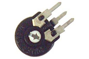

Messaggioda Foto Utentemarco438 » 5 dic 2011, 20:33
Bisognerebbe sapere come e' fatto il tuo trimmer.
Componenti,Trimmer Miniatura.jpg (34.52 KiB) Osservato 3099 volte
Guarda se e' simile a questi.

Messaggioda Foto Utentedj8simo6 » 5 dic 2011, 21:20
si perfetto e quello blu a destra

Messaggioda Foto Utentemarco438 » 5 dic 2011, 21:37
Se e' uguale a quello devi collegare uno dei due piedini in alto a quello in basso (questo sara' uno dei terminali); il pin rimanente sara' il secondo.
Per meglio chiarire:

Messaggioda Foto Utentedj8simo6 » 5 dic 2011, 21:57
ok grazie per la delucidazione , invece per ottenere le regolazioni di temperatura per far partire la ventola devo usare quei valori di resistenza che mi ha postato?

Messaggioda Foto Utentemarco438 » 5 dic 2011, 22:05
I valori indicati nello schema sono quelli di massima.
Sara' necessario sperimentare, a realizzazione avvenuta, anche altri valori fino a raggiungere l'effetto desiderato.
