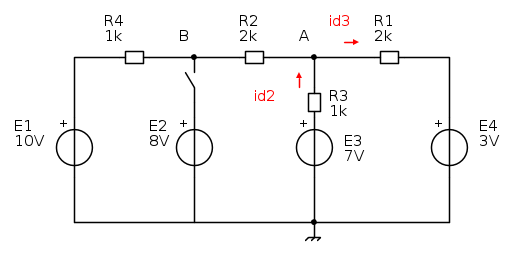

[34] Terzo circuito
Messaggioda Foto UtenteJennyJG » 4 feb 2012, 22:27
Diodi ideali.
Ho pensato che D1 sia interdetto in quanto è vero che l'anodo è a potenziale +8V però il catodo è vicino a un potenziale +10V. D3 invece sarà acceso perché ha il catodo al potenziale più basso, e così sarà anche D2 dato che il suo catodo è più vicino al potenziale più basso che a quello più alto.
Ho ragionato bene? :D
D1 OFF
D2 ON
D3 ON
che significa:
3V<=Va<=7V
Vb>8V
a sistema:
i_2+i_3=i_1
\frac{7-V_A}{1}=i_2
\frac{V_A-3}{2}=i_1
\frac{10-V_A}{3}=i_3
da cui viene:
V_A=5,46V \Rightarrow 3V\leq V_A\leq 7V
V_B=8,48V > 8V
Ho fatto bene? Se sì, c'era un metodo più corretto per svolgere questo esercizio?
@angelsanct: avevo sbagliato il potenziale nel disegno, non è 2V ma 7V

[35] Re: Circuito semplice con diodi
Messaggioda Foto Utenteangelsanct » 4 feb 2012, 22:36
Il circuito una volta individuati i diodi ON e OFF e sostituti con aperti e corto circuiti (se usi modello del diodo ideale) diventa lineare e puoi applicare qualunque metodo per risolverlo: metodo Tableu, metodo dei nodi, metodo delle maglie, metodo della sostituzione, circuiti equivalenti di Thevenin e Norton ecc..
Non vorrei dire fesserie, ma ad occhio D2 dovrebbe essere interdetto visto che ha l'anodo collegato al potenziale più basso del circuito
196 1 5
Messaggi: 112
Iscritto il: 30 lug 2011, 21:46
[36] Re: Terzo circuito
Messaggioda Foto UtenteIsidoroKZ » 4 feb 2012, 22:52
JennyJG ha scritto:Ho ragionato bene? :D
No, non va molto bene, non hai seguito quello che ho detto. Non basta dire che l'anodo e` vicino o lontano da un potenziale, bisogna fare i conti, almeno stimati, da cui si puo` dire che D3 e` on, D2 pure, mentre per D1 bisogna fare qualche conto.

[38] Re: Circuito semplice con diodi
Messaggioda Foto Utenteangelsanct » 4 feb 2012, 23:02
Tra l'altro rifacendo i conti a me viene Va = 6,45 V , Vb = 8,81 V. :-P
Comunque non basta dire che i diodi sono "vicini" perché a seconda delle diverse intensità di corrente che scorreranno le resistenze i nodi A e B possono cambiare notevolmente potenziale rispetto alle alimentazioni limitrofe.

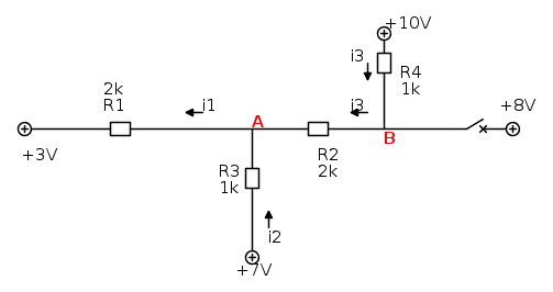

[39] Re: Circuito semplice con diodi
Messaggioda Foto UtenteLele_u_biddrazzu » 4 feb 2012, 23:50
Seguendo il consiglio di Foto UtenteIsidoroKZ, i diodi D2 e D3 sono in conduzione mentre resta dubbio lo stato di D1... a questo punto suppongo che D1 sia interdetto... il circuito da considerare è il seguente:
Pertanto il potenziale del nodo A risulta essere...
\frac{E_1-V_A}{R_4+R_2}=\frac{V_A-E_3}{R_3}+\frac{V_A-E_4}{R_1}
da cui risulta V_A \approx 6.45 \; \text{V}
Il potenziale nel nodo B risulta essere...
V_B = \frac{E_1-V_A}{R_2+R_4}\,R_2 + V_A
ovvero V_B \approx 8.81 \; \text{V}
I valori dei potenziali sono compatibili con le ipotesi fatte, ovvero D1 interdetto mentre D2 e D3 in conduzione O_/

[40] Re: Circuito semplice con diodi
Messaggioda Foto UtenteRenzoDF » 5 feb 2012, 10:37
Premesso che non ho letto tutto il 3D, e quindi potrei ripetere cose gia' dette, io farei in questo modo;
visto che D3 e' sicuramente conduttivo in quanto collegato catodicamente al potenziale piu' basso "al contorno" della rete,
suppongo di scollegare D1 e D2 e calcolo i potenziali di VB=10-7/5=8.6 e di VA=3+14/5=5.8, a questo punto
a) il diodo D1 e' sicuramente interdetto in quanto anche se D2 fosse in conduzione il potenziale di VB non potrebbe che salire, VB >=8.6 > 8
b) e di conseguenza il diodo D2 e' in conduzione in quanto VA < 7
