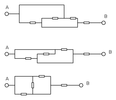

Ciao a tutti, scusate l'intromissione nel post, ma cercavo per esercitarmi esercizi sulle Resistenze e ne approfitto. Ho provato a svolgere il primo; di seguito lo svolgimento:
Questa è la sequenza di ragionamenti fatti. Ora dall'ultima schermata, credo che si possa vedere che le prime tre resistenze sono in parallelo tra loro con in serie la quarta, infatti:
Quindi R_e_q = R/3 + R = 4/3 R
Potete dirmi gentilmente se e dove ho sbagliato?

Non hai sbagliato, va bene.

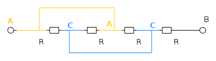

Ad ogni modo ci si arriva subito ricordando cos'è un collegamento equipotenziale, che si rappresenta con un tratto continuo. Nel disegno che segue l'equipotenzialità dei collegamenti è indicata da uno stesso colore

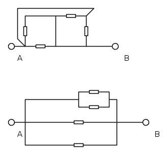

Provo pure a risolvere il secondo (qui mi ritrovo qualche dubbio in più..). Lo svolgo in questo modo:
quindi:
Trovo così che "dovrebbe essere": 1/R_e_q = 2/R + 1/R + 1/R =
R_e_q = R/4
Ho sbagliato!?

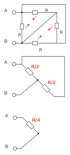

Messaggioda Foto UtenteRenzoDF » 14 mar 2012, 16:48
Io la soluzione la vedrei cosi'
[35] Re: chiarimento tra collegamento in serie e parallello

Beh, insomma: io ho cercato di renderti noto cosa sono con i colori. Ma vedo che non serve. Equipotenziale poi non è una parola tanto difficile e significa stesso potenziale. Quindindi tutto ciò che nel disegno ha lo stesso colore significa che può essere, come ho fatto inutilmente nel primo disegno, contrassegnato con la stessa lettera. Alla soluzione di Foto UtenteRenzoDF aggiungo anche la mi "colorata", da cui si vede che turre le resistenze sono collegate tra A e B, quindi sono tutte in parallelo

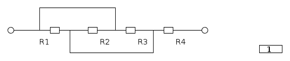

Messaggioda Foto Utenteconsole6 » 14 mar 2012, 20:55
Riferito al post [32] - Si può dunque dire, se non bastassero i colori (trovata geniale di Foto Utenteadmin) ( R1//R2//R3 )+R4
