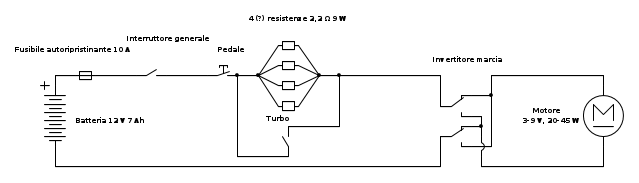

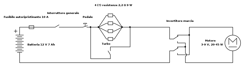

Ti basta eliminare il relè da 6 V (che non è altro che un "turbo automatico") e mettere un interruttore al posto del contatto del relè:

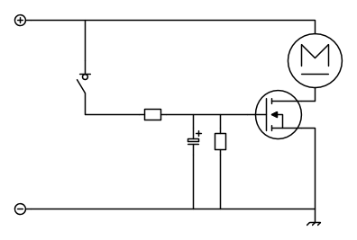

Un circuito come questo
dovrebbe fare quello che ti serve
in pratica il mosfet lascia passare la tensione in modo graduale (evitando lo "strappo" iniziale) in quanto la sua massima conduzione avviene a condensatore completamente carico, regolando il valore delle resistenze decidi la rampa con la quale avviene il passaggio della massima tensione

per il mosfet so che di solito per questa applicazione si usano mosfet canale N ed è per questo che dai simboli di Fidocad ho preso ed usato quello di un mosfet canale N (ma probabilmente anche un altro tipo di transistor potrebbe risolvere, basta che possa sopportare la tensione e la corrente del circuito)
ma, ripeto, non sono un esperto di circuiti SS
avere la batteria da 6v e quella da 12v (o due da 6v), spazio permettendo, potrebbe essere una soluzione al problema in quanto usando un commutatore si potrebbe passare da una "potenza" all'altra senza dover dissipare energia sotto forma di calore
