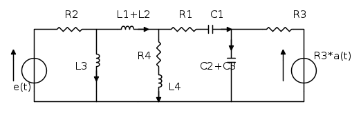

Le variabili di stato dovrebbero essere 5

Ok, ora prova a scrivere il sistema con le 5 equazioni.
[33] Re: Grafo di Rete
Messaggioda Foto UtenteNico89 » 28 giu 2012, 10:45
v_{L3}-e+v_{R2}=0
v_{L4}+v_{R4}+v_{L12}-e+v_{R2}=0
v_{L12}-v_{L3}+v_{R4}+v_{L4}=0
i_{C1}-i_{R3}-i_{C23}=0
i_{R3}+i_{C23}+i_{L4}=0

Messaggioda Foto Utentefrancesco51 » 28 giu 2012, 11:16
Non va bene. La terza equazione non è indipendente dalle prime due: infatti si può ottenere sottraendo la prima dalla seconda.
Conviene forse scrivere le quattro equazioni di maglia.

Messaggioda Foto UtenteNico89 » 28 giu 2012, 11:21
E se al posto della terza usassi questa?
v_{L12}-v_{L3}-v_{R3}+R_{3}a(t)=0

Messaggioda Foto Utentefrancesco51 » 28 giu 2012, 11:26
a quale maglia si riferise?

Messaggioda Foto UtenteRenzoDF » 28 giu 2012, 12:21
Nico89 ha scritto:v_{L3}-e+v_{R2}=0
Non intendevo scrivere il sistema con KCL e KVL, in quel modo "facciamo notte" ;-)
... intendevo scrivere direttamente le equazioni di stato.
In questo caso particolare direi che basti la semplice ispezione della rete.
Si può per esempio scrivere
\left\{ \begin{align}
  & v_{L3}=e-R_{2}(i_{L12}+i_{L3}) \\
 & v_{L12}=-R_{1}(i_{L12}-i_{L4})-v_{C1}-v_{C23} \\
 & v_{L4}=... \\
 & i_{C1}=i_{L12}-i_{L4} \\
 & i_{C23}=... \\
\end{align} \right.
lascio a te completare il sistema.

Messaggioda Foto UtenteNico89 » 28 giu 2012, 12:42
Direttamente? :shock:
Le equazione di stato non derivano da equazioni di Kirchhoff ai nodi per i condensatori e alle maglie per gli induttori?

Messaggioda Foto UtenteRenzoDF » 28 giu 2012, 13:25
Nico89 ha scritto:...Le equazione di stato non derivano da equazioni di Kirchhoff ai nodi per i condensatori e alle maglie per gli induttori?
Certo, ma se riesci a scrivere
\dot{x}_{k}=f_{k}(x_{i},u_{j})\quad i=1..n,j=1..m
ovvero ricavando direttamente le correnti nei condensatori e le tensioni sugli induttori, in funzione delle sole tensioni sui condensatori, delle correnti negli induttori (ovvero le variabili di stato) e degli ingressi, hai già il sistema in forma "normale".

Messaggioda Foto UtenteNico89 » 28 giu 2012, 13:31
Eh, non penso di avere la "velocità" di arrivare subito alla forma normale, a meno che ci sia qualche consiglio o metodo per farlo, che non sia "solo" l'esperienza.
