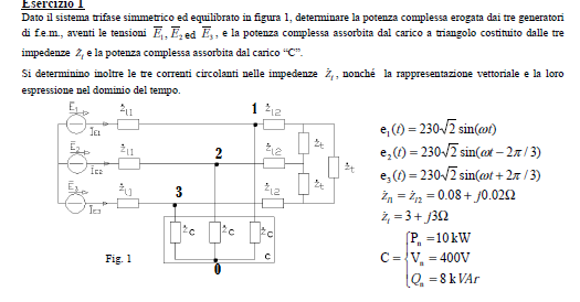

[33] Re: esercizi trifase
Messaggioda Foto Utentetipu91 » 12 gen 2013, 17:13
allora:come prima cosa ho calcolato l'impedenza del carico C tramite i dati di targa formiti dal problema
\mid {Z_c_{\lambda} }\mid =  \frac{V_n^{2}\cdot \cos \varphi}{P_n}=15,83
\bar{Z_c}_{\lambda} =\mid {Z_c_{\lambda} }\mid \cdot \cos \varphi+j\sin \varphi=9,75+j7,80 \Omega
successivamente dopo alcune trasformazioni TRIANGOLO/STELLA e SERIE/PARALLELO sono arrivato ad avere un sistema trifase con una sola impedenza e un generatore per ciascuna delle 3 linee (con collegamenti a stella)
\bar{Z}_e_q_{\lambda}=1,05+j0,92 \Omega
questo passaggio mi ha permesso di studiare il sistema trifase attraverso il circuito monofase (quello della prima fase per esempio):
\dot{I}_1=\frac{\dot{E_1}}{\bar{Z}_e_q_{\lambda}}=123,5-j108,2A
e di conseguenza (sistema simmetrico ed equilibrato):
\dot{I}_2=\dot{I}_1\cdot \alpha ^{2}=32+j161A
\dot{I}_3=\dot{I}_1\cdot \alpha=-155,5-j52,8A
a questo punto ho risolto una delle domande: la potenza complessa erogata dai generatori:
\bar{S}_g=3\cdot \dot{E_1}\cdot \dot{I}_1^{*}=85187+j74674 VA
fino a questo punto credo (e spero) vada tutto ok (per lo meno per quanto riguarda il procedimento).. adesso arrivano i problemi.. mi sono calcolato le tre tensioni concatenate (di linea) come differenza delle tensioni di fase:
\dot{V}_1_2=\dot{E_1}-\dot{E_2}=345+j200V
\dot{V}_2_3=\dot{E_2}-\dot{E_3}=-j400V
\dot{V}_3_1=\dot{E_3}-\dot{E_1}=-345+j200V
e ho usato il teorema di Millman per calcolare la tensione tra il nodo 2 e il centro stella del carico C:
{\dot{V}_o_2}=\frac{\frac{\dot{V}_1_2}{\bar{{Z_c_{\lambda} }}}+{\frac{\dot{V}_1_2}{\bar{{Z_c_{\lambda}}}}}}{\frac{3}{\bar{{Z_c_{\lambda}}}}}=115-j66,4 V
adesso sono sicuro che c'è l'errore: ho calcolato la corrente nella fase 2 del carico C dividendo la caduta di tensione per l'impedenza:
\dot{I}_f_2=\frac{\dot{V}_o_2}{\bar{Z_c_}_{\lambda} }}=3,87-j10A
e ho usato questa corrente per calcolare la potenza complessa assorbita dal carico tenendo conto che il carico è equilibrato:
\bar{S}_c=3\cdot \dot{V}_o_2\cdot \dot{I}_f_2^{*}=3306+j2645VA
questo è il risultato discordante... penso che l'errore sia nell'aver calcolato la corrente di fase 2 nel carico C in quel modo ed averla usata per calcolare la potenza complessa, però non saprei...

[34] Re: esercizi trifase
Messaggioda Foto Utentetipu91 » 12 gen 2013, 17:52
lo schema al quale faccio riferimento è il seguente:
con i nuovi riferimenti

[35] Re: esercizi trifase
Messaggioda Foto UtenteRenzoDF » 12 gen 2013, 18:04
tipu91 ha scritto:... ho calcolato l'impedenza del carico C tramite i dati di targa formiti dal problema
\bar{Z_c}_{\lambda} =\mid {Z_c_{\lambda} }\mid \cdot \cos \varphi+j\sin \varphi=9,75+j7,80\Omega
A parte quel 15.83 errato, OK per la Zeq.
tipu91 ha scritto:... successivamente dopo alcune trasformazioni TRIANGOLO/STELLA e SERIE/PARALLELO sono arrivato ad avere un sistema trifase con una sola impedenza e un generatore per ciascuna delle 3 linee (con collegamenti a stella)
Ok, quindi
{{Z}_{eq}}={{Z}_{l1}}+{{Z}^{*}}={{Z}_{l1}}+\left( {{Z}_{l2}}+\frac{{{Z}_{t}}}{3} \right)||{{Z}_{c\lambda }}
tipu91 ha scritto: questo passaggio mi ha permesso di studiare il sistema trifase attraverso il circuito monofase (quello della prima fase per esempio):
OK
tipu91 ha scritto:... mi sono calcolato le tre tensioni concatenate (di linea) come differenza delle tensioni di fase:...e ho usato il teorema di Millman per calcolare la tensione tra il nodo 2 e il centro stella del carico C:
:shock: Questa proprio non l'ho capita.
Per calcolare la tensione di fase, visto che conosci la corrente di linea basterà semplicemente Ohm, ovvero
{{U}_{10}}={{I}_{1}}{{Z}^{*}}
e quindi
{{I}_{f1}}=\frac{{{U}_{10}}}{{{Z}_{c\lambda }}}
non ti pare?
[36] Re: esercizi trifase
Messaggioda Foto Utentetipu91 » 12 gen 2013, 18:11
\dot{U}_1_o
sarebbe la tensione tra il punto 1 e quello che io ho chiamato 0 o il centro stella dei generatori?? scusa ma non ho capito :?
Foto Utentetipu91
1.015 6 13
Messaggi: 229
Iscritto il: 12 nov 2012, 18:46
Località: Pisa
[37] Re: esercizi trifase
Messaggioda Foto UtenteRenzoDF » 12 gen 2013, 18:15
tipu91 ha scritto:\dot{U}_1_o
Si, il centro stella del sistema, ovvero della stella delle Zc, coincidente con il centro stella dei generatori .
[38] Re: esercizi trifase
Messaggioda Foto Utentetipu91 » 12 gen 2013, 18:22
ok perfetto!! e poi posso calcolare la potenza complessa ci C facendo il prodotto tra la tensione \dot{U}_1_o (per esempio) e la corrente \dot{I}_f_1 e moltiplicando tutto per 3, giusto??
Foto Utentetipu91
1.015 6 13
Messaggi: 229
Località: Pisa
[39] Re: esercizi trifase
Messaggioda Foto UtenteRenzoDF » 12 gen 2013, 18:23
tipu91 ha scritto:ok perfetto!! e poi posso calcolare la potenza complessa ci C facendo il prodotto tra la tensione \dot{U}_1_o (per esempio) e la corrente \dot{I}_f_1 e moltiplicando tutto per 3, giusto??
:ok:
[40] Re: esercizi trifase
Messaggioda Foto Utentetipu91 » 12 gen 2013, 18:33
infine, procedendo a ritroso (secondo il METODO CLASSICO di risoluzione di un sistema trifase) per trovare la corrente nella seconda parte di linea (dove sono \bar{Z}_l_2 e il carico T basta applicare il 1°PDK ai nodi 1-2-3, giusto?
