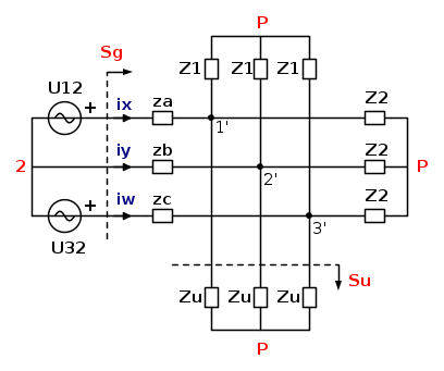

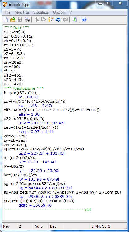

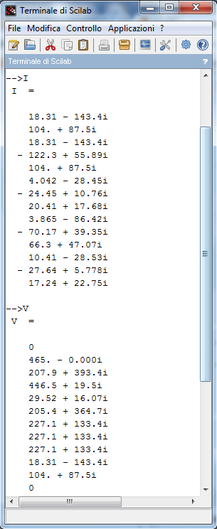

... io farei in questo modo; userei solo due generatori per imporre la terna dissimmetrica,
scegliendo U12 a fase zero, calcolando l'argomento alfa di U32 con Carnot ed usando Millman per la Up2; non mi va di perdere tempo con Latex (e quindi mi merito dei sacrosanti punti negativi) ma mi faccio aiutare dall'inseparabile SpeQ ; ecco i veloci calcoli, tutti da ricontrollare
Edit 18:30

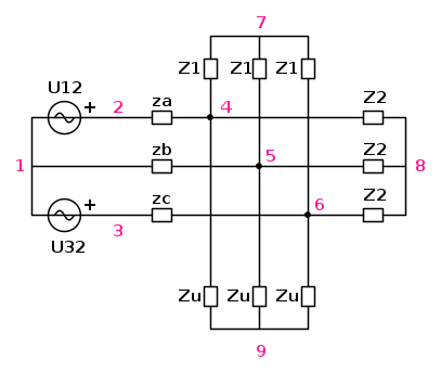

... ... e visto che tu sei un utilizzatore di Scilab, ho appena controllato i calcoli con il mio vecchio script
http://www.electroyou.it/renzodf/wiki/articolo3
inserendo i dati della rete, dopo aver numerato i nodi come segue
Codice: Seleziona tutto
//     Copyright   RenzoDF 2008

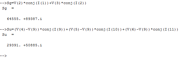

una volta mandato in run, per avere la corrente basta un I + Enter e un V + Enter per ottenere correnti
e tensioni di ramo
ed infine un
Sg=V(2)*conj(I(1))+V(3)*conj(I(2))
e un
Su=(V(4)-V(9))*conj(I(9))+(V(5)-V(9))*conj(I(10))+(V(6)-V(9))*conj(I(11))
per ottenere potenza complessa erogata dai generatori e assorbita dal carico B

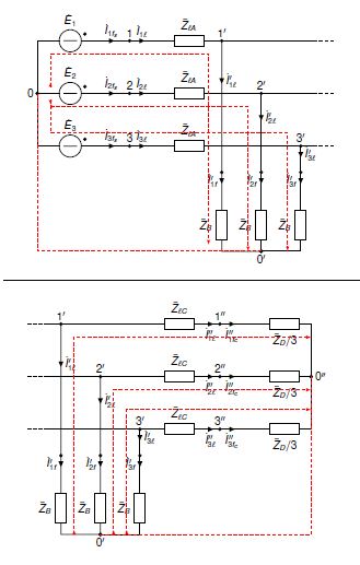

RenzoDF ha scritto:Sui calcoli? ... cerco di indovinare ... sulla rappresentazione fasoriale dei generatori?

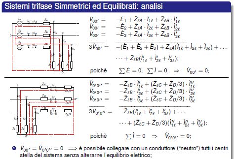

no no, non ho avuto tempo di fare i calcoli, perché da ieri pomeriggio mi sto preparando per l'ipotetico (tocco qualsiasi oggetto metallico nei paraggi) ORALE!!! ma non penso di trovare problemi con i calcoli, alla fine, tolta la "trappola", il problema è un esercizio standard... intendevo che ho mi sono impantanato in una dimostrazione facile, avventurandomi in una più difficile :mrgreen:
BTW ti consiglio di vedere il trifase del compito di ieri quando lo pubblica.. ha mandato in tilt tanta gente con un'altra "trappola" :?
BTW2 questa è la dimostrazione che ti dicevo:
DIMOSTRAZIONE
electroy 1.JPG (48.95 KiB) Osservato 1937 volte
FIGURA DI RIFERIMENTO
electroy 2.JPG (37.88 KiB) Osservato 1937 volte
http://www.dsea.unipi.it/Members/rizzow/Members/rizzow/trifase_file_x_stampa_unico.pdf
altrimenti a questo link (SLIDE 34)

tipu91 ha scritto:... e la dimostrazione, con il procedimento suggerito in precedenza dovrebbe essere la seguente:
percorso VERDE+BLU (linea 1):
0=-I_{1-c1}Z_1 + I_{1-c2}Z_2 - I_nZ_n
percorso ROSSO+BLU (linea 2):
0=-I_{2-c1}Z_1 + I_{2-c2}Z_2 - I_nZ_n
infine uguagliando le due equazioni si ha:
\rightarrow -I_{1-c1}Z_1 + I_{1-c2}Z_2 - I_nZ_n=-I_{2-c1}Z_1 + I_{2-c2}Z_2 - I_nZ_n
dalla quale possiamo eliminare i termini I_nZ_n
Con questa "dimostrazione" hai solo dimostrato che la differenza di potenziale fra due punti (i due centri stella O e O') risulta uguale se calcolata lungo due diversi percorsi (rosso e verde) dimostrazione che direi non aveva bisogno di dimostrazione ...
... ma non che la differenza di potenziale fra i suddetti punti sia nulla ... . ;-)

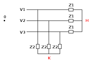

E ripeto che la "dimostrazione" della slide di Rizzo
la trovo completamente assurda, in quanto se si studiano le reti trifasi non si può non conoscere il teorema di Millman, dal quale discende (banalmente) che in presenza di tre punti a potenziale V1, V2 e V3 (rispetto ad un generico punto 0),
i potenziali dei centri stella H e K di due stelle equilibrate saranno per forza uguali in quanto, banalmente
\begin{align}
  & {{V}_{H0}}=\frac{{{V}_{1}}{{Y}_{1}}+{{V}_{2}}{{Y}_{1}}+{{V}_{3}}{{Y}_{1}}}{3{{Y}_{1}}}=\frac{{{V}_{1}}+{{V}_{2}}+{{V}_{3}}}{3} \\
 & {{V}_{K0}}=\frac{{{V}_{1}}{{Y}_{2}}+{{V}_{2}}{{Y}_{2}}+{{V}_{3}}{{Y}_{2}}}{3{{Y}_{2}}}=\frac{{{V}_{1}}+{{V}_{2}}+{{V}_{3}}}{3} \\
\end{align}
NB e sempre con Millman si può dimostrare che questa uguaglianza esiste anche in presenza
di stelle squilibrate con pari rapporto R fra impedenze corrispondenti, ovvero se
\frac{{{Z}_{1a}}}{{{Z}_{2a}}}=\frac{{{Z}_{1b}}}{{{Z}_{2b}}}=\frac{{{Z}_{1c}}}{{{Z}_{2c}}}=R
in quanto
\begin{align}
  & {{V}_{H0}}=\frac{{{V}_{1}}{{Y}_{1a}}+{{V}_{2}}{{Y}_{1b}}+{{V}_{3}}{{Y}_{1c}}}{{{Y}_{1a}}+{{Y}_{1b}}+{{Y}_{1c}}} \\
 & {{V}_{K0}}=\frac{{{V}_{1}}{{Y}_{2a}}+{{V}_{2}}{{Y}_{2b}}+{{V}_{3}}{{Y}_{2c}}}{{{Y}_{2a}}+{{Y}_{2b}}+{{Y}_{2c}}}=\frac{R\left( {{V}_{1}}{{Y}_{1a}}+{{V}_{2}}{{Y}_{1b}}+{{V}_{3}}{{Y}_{1c}} \right)}{R\left( {{Y}_{1a}}+{{Y}_{1b}}+{{Y}_{1c}} \right)}={{V}_{H0}} \\
\end{align}
