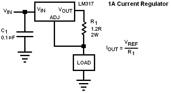

Tre di quei LED dovrebbero dare una caduta di tensione di 9,6V a 350mA, ad 800mA la tensione si alzerà prevedibilmente a 10,5/10,8, con alimentazione a 12V resta poco più di un volt per le cadute su transistor e, soprattutto, integrato, decisamente troppo poco per un corretto funzionamento.

Come ti hanno gia` detto tre led in serie sono troppi. Due serie da due a loro volta in parallelo regolate a 1A forse non e` una buona idea, a meno che non convinci la corrente a passare circa meta` per parte. Come transistore usa un MOS e rifai i conti della frequenza che cosi` sono sbagliati. Guarda anche la dissipazione dei 317, che devono essere montati su dissipatori e isolati dal dissipatore, altrimenti si ha uno splendido cortocircuito!

marco438 ha scritto:di seguito e' illustrato un LM317 configurato come generatore di corrente costante:
Confrontalo con il tuo schema e poi sappimi dire come fanno i led ad accendersi. :D
Non mi sembra giusto, direi che i piedini del 317 siano questi
[37] Re: Resistenza per LED in serie
Messaggioda Foto Utentemarco438 » 27 set 2013, 12:12
Beh, a scanso di equivoci, mettiamo l'immagine tratta dall'application note. :D
[38] Re: Resistenza per LED in serie
Messaggioda Foto UtenteIsidoroKZ » 27 set 2013, 12:52
Si` proprio cosi`, il carico e` collegato direttamente ad ADJ e tutta la corrente di uscita passa nella resistenza che determina la corrente.

calida82 ha scritto:se ho un alimentazione di 12 V ed uso il 317 come regolatore di corrente regolando a la corrente a 500mA (quindi con una resistenza da 2,5 tra adj e out) che tensione attraversera il led?
La tensione la decide il led, il 317 decide la corrente e in questo modo sono tutti e due felici. Puoi mettere un led oppure due in serie e funzionano con la loro corrente imposta. La tensione la determinano i led.
