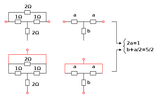

Tanto per fare qualcosa di "alternativo", userei la simmetria per trasformare la rete nella sua equivalente a T (dalla quale la matrice di resistenza discende semplicemente); a tal fine uguaglierei due resistenze del tripolo
sistema dal quale a=1/2 e b=9/4 e quindi R11=R22=a+b=11/4 e R12=R21=b=9/4.
