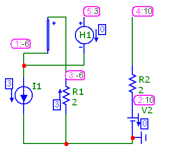

Il risultato non torna.
D'accordo sulla prima parte:
del resto semplice, il negativo del generatore dipendente
è a -6V e la sua tensione è 3A per 3, quindi 9V.
la tensione sul condensatore (non indicato) è quindi 3V.

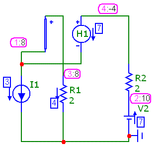

Chiudendo la parte destra del circuito e considerandolo
a regime (quindi senza condensatore) si ha il nuovo equilibrio
cioè la corrente in R1 cambia senso e valore
(quindi anche la tensione del generatore associato,
che diventa -4A per 3 =-12V).
Essendo ora 8V la tensione ai capi di R1, al posto
del condensatore risultano -4V .
In definitiva il condensatore passerà da 3V a -4V.

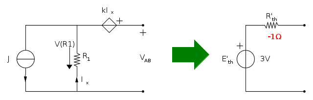

Si ho capito l'errore, dovevo applicare l'equivalente di Thevenin alla rete completa e non pezzo per pezzo, sta sera se riesco correggo il procedimento.

spud ha scritto:Io ho fatto cosi, per semplificare il piu possibile la rete ho ridotto tutto a un generatore equivalente di Thevenin collegato ai capi del generatore, prima alla parte di rete di sinistra:
L'idea mi piace, hai solo fatto un errore nella valutazione dell'impedenza, che e` R_{th}=-1\Omega. Poi il circuito diventa semplice.
Ad esempio dice che un condensatore collegato a una resistenza negativa non puo` essere stabile :) e quindi chi ha formulato inizialmente il problema non ha le idee molto chiare sull'elettrotecnica pratica :)
Le resistenze negative esistono (non i resistori negativi), ma vanno trattate con rispetto e non messe in esercizi iniziali per confondere le idee, a meno di non avvisare che sono bestie strane. Altrimenti gli studenti imparano a non battere ciglio quando vedono delle R negative. Per ulteriori approfondimenti si puo` vedere qui
