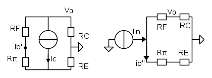

[34] Re: sovrapposizione degli effetti e generatori pilotati
Messaggioda Foto UtenteStokes » 5 mar 2015, 14:47
L'esempio del BJT, ripeto, era mirato più che altro a evidenziare che tale componente ha un circuito equivalente comprendente un generatore pilotato: avrei potuto dire anche FET, non sarebbe cambiato niente (me ne intendo comunque molto poco, sia degli uni che degli altri :mrgreen: ). Comunque, provo volentieri a risolvere l'esercizio che hai proposto. Vediamo se ho capito bene quello che vuoi dire: scompongo il circuito in questo modo
da cui mi risulta i'_b = -I_c \frac{R_c+R_e}{R_c+R_e+R_\pi +R_f} = -I_c \frac{Rc+Re}{R_t}
e i''_b = I_i_n \frac{R_c+R_f}{R_c+R_e+R_\pi +R_f} = I_i_n \frac{Rc+Rf}{R_t}
da cui i_b = i'_b + i''_b = I_i_n \frac{Rc+Rf}{R_t + \beta(R_c+R_e)}
perciò V_o = [I_i_n - (\beta+1)i_b]\cdot R_c

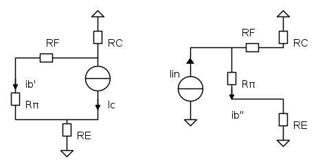

[35] Re: sovrapposizione degli effetti e generatori pilotati
Messaggioda Foto UtenteIsidoroKZ » 6 mar 2015, 8:14
Si`, e` giusto. Anche se ci sono generatori pilotati lineari, la sovrapposizione degli effetti, spegnendo i generatori pilotati, si puo` fare.
Per i curiosi, ridisegno lo schema cosi`, in questo modo si vede che sono solo due partitori di corrente e due generatori.
Anche per Vo scrivo i due contributi dati dalla sovrapposizione dei due generatori: V'_o=-I_c \frac{R_f+R_\pi}{R_f+R_\pi+R_e+R_c}R_c=-I_c \frac{R_f+R_\pi}{R_t}R_c e per il contributo della corrente di ingresso si ha V''_o=I_{in}\frac{R_\pi+R_e}{R_f+R_\pi+R_e+R_c}R_c=I_{in} \frac{R_\pi+R_e}{R_t}R_c e quindi sommando i due contributi V_o=-R_c \frac{R_f+R_\pi}{R_t}I_c+R_c \frac{R_\pi+R_e}{R_t}I_{in}
In pratica ho scritto I_b=AI_c+BI_{in} e poi V_o=CI_c+DI_{in} e questa e` la sovrapposizione degli effetti. Alla fine ci si ricorda che I_c=\beta I_b si aggiunge questo vincolo e si ha la soluzione, che viene "complicata" in forma analitica perche' quello e` un circuito complicato, con due retroazioni.
Ovviamente se ci sono delle scorciatoie, come calcolare la corrente attraverso Rc come hai fatto nel messaggio precedente, si possono usare. La risoluzione che ho postato e` per far vedere i contributi separati di Ic e Iin su Vo.
In generale non conviene sviluppare le espressioni letterali, c'e` troppo da scrivere. Si imposta il problema in forma letterale, poi appena possibile si passa in forma numerica, tenendo dentro le espressioni le unita` di misura, cosi` si fa un controllo dimensionale su quanto si scrive.
E il risultato viene una transresistenza, il rapporto fra la tensione di uscita e la corrente di ingreso.

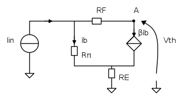

[36] Re: sovrapposizione degli effetti e generatori pilotati
Messaggioda Foto UtenteStokes » 6 mar 2015, 15:31
IsidoroKZ ha scritto:In pratica ho scritto I_b=AI_c+BI_{in} e poi V_o=CI_c+DI_{in} e questa e` la sovrapposizione degli effetti.
Proprio questo mi sfuggiva: consideravo valida la sovrapposizione solo se applicabile contemporaneamente anche nella realtà, mentre è da intendersi come un metodo matematico; l'importante non è la coerenza del procedimento con quanto effettivamente avviene in pratica, ma la coerenza dei risultati.
A questo punto concludo postando una soluzione alternativa, più classica se vogliamo, ovvero con il caro vecchio teorema di Thevenin, in modo da mostrare che il risultato è effettivamente giusto (e poi avevo già preparato schemi e formule e mi dispiaceva cestinarli! :D ).
La tensione del punto A verso "massa" (lo so che è sbagliato, ma lo dicono quasi tutti :mrgreen: ) è la tensione a vuoto e vale V_T_h = R_e I_in + R_\pi i_b - R_f \beta i_b ; ma (\beta + 1) i_b = I_i_n e quindi
V_T_h = R_e I_i_n + \frac{(R_\pi - \beta R_f) \cdot I_i_n}{\beta +1}
Dopodichè, calcolo la resistenza equivalente vista da A al solito modo:
risulta R_T_h = R_e + \frac{R_f + R_\pi}{\beta +1}
e allora V_o = V_T_h \frac{R_c}{R_c + R_T_h} = \frac{R_c[(\beta +1)R_e + R_\pi - \beta R_f]}{(\beta +1)(R_c + R_e) +R_f + R_\pi}
Che, si verifica facilmente, è uguale alla soluzione di prima (e meno male :mrgreen: )
