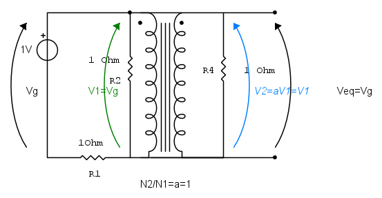

E quindi in R3 non passa corrente, per cui la si puo` estirpare dal circuito, senza che il resto se ne accorga. Si potrebbe anche cortocircuitare R3, con lo stesso risultato, ma forse e` piu` didattico estirparla.
TOgli R3, rimane un circuito semplice. Puoi prendere R4 e spostarla sul primario, cambiando il suo valore con il rapporto spire, fai il conto della tensione ai capi di R4 spostata a sinistra. Poi sposti a destra questa tensione moltiplicata per il rapporto spire e hai la tensione di uscita, quindi la tensione equivalente di Thevenin.
PS: alcuni passaggi potrebbero sembrare inutili, ma in generale servono.

No mi sono perso.. la V di thevenin non era uguale a Vg come avevo scritto nel disegno precedente? E come faccio a spostare R4 sul primario? Io ora mi sono ridotto a questo circuito
Foto UtenteNicholasASR
13 6

Un aiuto? Proprio non capisco come posso fare... :(
