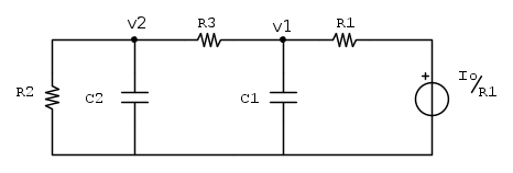

Just for fun, ti presento una soluzione basata sulla famosa formula di Lagrange della teoria dei sistemi, molto diffusa in automatica.
Prima di tutto faccio l'equivalente di Thevenin alla maglia di destra,
Poi, traduco il circuito in equazioni di stato,
\frac{\mathrm{d} v_1}{\mathrm{d} x}=-\frac{1}{C_1}\left ( \frac{1}{R_1}+\frac{1}{R_2} \right )v_1+\frac{C_1}{R_2}v_2+\frac{I_0}{C_1},
\frac{\mathrm{d} v_2}{\mathrm{d} x}=\frac{1}{C_2R_3}v_1-\frac{1}{C_2}\left ( \frac{1}{R_1}+\frac{1}{R_3} \right )v_2.
Sostituisco i valori numerici e riscrivo il sistema in forma matriciale,

[32] Re: Dubbio su una tensione in regime stazionario
Messaggioda Foto UtenteRenzoDF » 9 set 2017, 12:15
Giusto per creare un po' più di confusione :mrgreen: , non concordo su risultato di Foto UtenteDanteCpp in quanto la matrice dei coefficienti mi risulta
\textbf{A}=\begin{pmatrix}
-125/3 &  50/3 \\
 100/9   &- 175/9
\end{pmatrix}
e di conseguenza, ricavando gli autovalori via
\det (\textbf{A}-\lambda \textbf{I})=0
dalla seguente equazione
9\lambda^2+550\lambda+5625=0
ottengo
\lambda_1\approx -48.124 \,\,  \text{s}^{-1} \qquad \lambda_2 \approx -12.987 \, \,  \text{s}^{-1}

Messaggioda Foto UtenteDanteCpp » 9 set 2017, 14:21
Penso tu abbia ragione, devo stare più attento.
Grazie per aver controllato.

[35] Re: Dubbio su una tensione in regime stazionario
Messaggioda Foto Utentegac » 9 set 2017, 15:48
Confermo la correttezza dei valori numerici riportati da Foto UtenteRenzoDF (che mi permetto di menzionare). Riporto le equazioni associate al sistema lineare da me ricavate; sostituendo i valori si otterranno gli stessi coefficienti del messaggio precedente.
\begin{cases}
\dfrac{\mathrm{d}v_{C_1}}{\mathrm{d}t} = - \frac{1}{C_1} \left( \frac{1}{R_1} + \frac{1}{R_3} \right) v_{C_1} + \frac{1}{C_1 R_3} v_{C_2} + \frac{I_0}{C_1} \\
\dfrac{\mathrm{d}v_{C_2}}{\mathrm{d}t} = \frac{1}{C_2 R_3} v_{C_1} - \frac{1}{C_2 R_3} \left( 1+ \frac{R_3}{R_2} \right) v_{C_2}
\end{cases}

[37] Re: Dubbio su una tensione in regime stazionario
Messaggioda Foto UtenteRenzoDF » 9 set 2017, 17:51
Alternativamente i due poli possono essere determinati direttamente dall'ispezione della rete, via metodo delle costanti di tempo, andando a ricavare i due coefficienti del polinomio caratteristico
a_2s^2+a_1s+1
con le due classiche relazioni:
i) Sommatoria delle costanti di tempo relative alle n capacità Ci, con le restanti aperte
a_1= \sum_{i=1}^{n} R_i^oC_i=C_1R_1||(R_2+R_3)+C_2R_2||(R_1+R_3)=\frac{22}{225} \,\text{s}
ii) Sommatoria del prodotto fra le precedenti costanti di tempo e quella relativa alle rimanenti capacità Cj con Ci in corto e le restanti aperte
a_2=\sum_{i=1}^{n-1} \sum_{j=i+1}^{n} R_i^oC_i R_j^{is}C_j =C_1R_1||(R_2+R_3)C_2R_2|| R_3=\frac{1}{625}\,\text{s}
per poi ottenere i due poli risolvendo la seguente equazione
\frac{s^2}{625}+\frac{22}{225}+1=0
[38] Re: Dubbio su una tensione in regime stazionario
Messaggioda Foto Utentemarymarymary » 9 set 2017, 18:28
Anch'io ho ottenuto\lambda _{1}=-12,99 s^{-1} e \lambda _{2}=-48,1 s^{-1},
Risolvendo poi il sistema :
\begin{Bmatrix}k_{1}+k_{2}=0
 &  &  & \\ \lambda _{1}k_{1}+\lambda _{2}k_{2}=1333,3
\end{Bmatrix}
ottengo: k_{1}=37,97 e k_{2}=-37,97
Ma a quanto ho capito non è corretto... perché in questo modo la soluzione è valida per un tempo che tende a infinito, ma non per un tempo che tende a zero...

[39] Re: Dubbio su una tensione in regime stazionario
Messaggioda Foto UtenteRenzoDF » 9 set 2017, 20:51
Stai dimenticando che le condizioni iniziali devi usarle con le soluzioni complete, che sono del tipo
v_{C_i}(t)=k_1e^{\lambda_1t}+k_2e^{\lambda_2t}+v_{C_i}(\infty)
[40] Re: Dubbio su una tensione in regime stazionario
Messaggioda Foto Utentemarymarymary » 10 set 2017, 13:15
Grazie mille, mi hai aperto gli occhi su un problema che non credevo di avere, sto controllando tutti gli esercizi che ho fatto, ed applicando questa cosa si trovano tutti. Grazie ancora!!!
