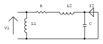

Non capisco cosa intendi per "esplicita"...
così?
\frac{V1}{(R+ZL2)//ZL1}

[32] Re: Doppi bipoli - Parametri Y
Messaggioda Foto UtenteEdmondDantes » 17 lug 2018, 22:10
Come ti ho gia' detto, devi sistemare i pedici/apici delle grandezze. Cosi' risulta illeggibile.
E quando presenti, i paralleli vanno scritti per esteso. Non sei il Maestro... esercitati.
Frankz ha scritto:così?
Intendo una cosa del genere, ma tu hai sbagliato. Ovviamente, oserei dire.
Riporta lo schema del doppio bipolo utile al calcolo della Y21, forse ti accorgerai dell'errore.

[34] Re: Doppi bipoli - Parametri Y
Messaggioda Foto UtenteEdmondDantes » 17 lug 2018, 22:24
Cosa accade alla reattanza capacitiva?

[35] Re: Doppi bipoli - Parametri Y
Messaggioda Foto UtenteFrankz » 17 lug 2018, 22:27
E' in corto...quindi è come se non ci fosse...

[36] Re: Doppi bipoli - Parametri Y
Messaggioda Foto UtenteEdmondDantes » 17 lug 2018, 22:28
Bene, quindi puoi eliminare il ramo capacitivo.
Ai capi dell'impedenza R+jX_{L_{2}} che tensione trovi?
E che corrente circola?

[37] Re: Doppi bipoli - Parametri Y
Messaggioda Foto UtenteFrankz » 17 lug 2018, 22:33
EdmondDantes ha scritto:Ai capi dell'impedenza R+jX_{L_{2}} che tensione trovi?
V_1 ?
EdmondDantes ha scritto:E che corrente circola?
I_2

[38] Re: Doppi bipoli - Parametri Y
Messaggioda Foto UtenteEdmondDantes » 17 lug 2018, 22:36
Conoscendo l'impedenza e la tensione ai suoi capi e tenendo conto del verso imposto alla corrente I2,
riesci a scrivere correttamente l'espressione della I2?
Attento ai segni delle grandezze elettriche.

[39] Re: Doppi bipoli - Parametri Y
Messaggioda Foto UtenteFrankz » 17 lug 2018, 23:00
\frac{V_1}{R+jX_{L2}} ?

[40] Re: Doppi bipoli - Parametri Y
Messaggioda Foto UtenteEdmondDantes » 17 lug 2018, 23:01
Stai attento al segno...
correggi e spiegami il perche'.
Le grandezze V ed I sono grandezze alternate sinusoidali. Devono essere soprassegnate.
esempio \bar{V}_{1}
