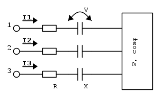

Messaggioda Foto Utenteiissmottura » 13 gen 2019, 13:24
EdmondDantes ha scritto:Come va?
Edmond,
a mente lucida ho analizzato tutta la conversazione e ho comprese le mie perplessità.
Io ho calcolato la corrente di fase I.
Detta corrente , facendo l'ipotesi di carico collegato a stella, equivale alla corrente di linea J.
Facendo queste premesse, dalla formula di
P=V*I*\cos\varphi*\sqrt{3}
Ricavo la tensione concatenata
V=P/(I*\cos\varphi*\sqrt{3})
Questa tensione è quella che sta ai capi del carico di potenza P
Per ricavare la tensione ai capi dei morsetti 1-2 , posso applicare il giro alla maglia 1-carico-2 ?
Potrei altresì dividere la concatenata ai capi del carico per la radice di 3 ed ottenere la tensione di fase ai capi del carico, per poi sommarvi la caduta di tensione sull'impedenza R-jX ? in questo modo, otterrei la tensione di fase 1-neutro e potrei moltiplicare tale tensione per la radice di 3 ottenendo la concatenata tra i morsetti 1 e 2.

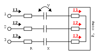

Messaggioda Foto UtenteEdmondDantes » 13 gen 2019, 14:01
iissmottura ha scritto:Io ho calcolato la corrente di fase I.
La terminologia e' importante per non incorrere in errori.
I fasori \bar{I}_{1}, \bar{I}_{2} e \bar{I}_{3} individuano la terna delle correnti di linea (non di fase).
Vedi la rete trifase seguente
Se consideri un carico equivalente a stella, allora la corrente della fase interna del carico coincide con la relativa corrente di linea.
Non sono sciocchezze o correzioni da puntigliosi: sono particolari che possono indurti in errore. Stai attento.
Per quanto riguarda la metodologia da adottare, io ti consiglio di provarle tutte, compresa quella di Foto Utenteg.schgor, cosi' ti eserciti e verifichi tu stesso. Hai tutti i dati numerici per confrontare i risultati.

Messaggioda Foto Utenteg.schgor » 14 gen 2019, 23:12
Ecco il seguito del post[33]:
Per ciascuna fase è
Pfm=\frac{Pm}{3} \qquad Afm=\frac{Pfm}{cos(\varphi)}
Qfm=\sqrt {Afm^2 -Pfm^2}
Rfm=\frac{Pfm}{I^2} \qquad Xfm=\frac{Qfm}{I^2}
I risultati sono convalidati dalla simulazione di una fase,
iniettando I=15A:
Quindi E1=738.55V, da cui E12=...
