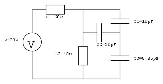

Ho trovato un altro quesito sempre in merito ad una situazione analoga (anche se non propriamente un Ponte di Wheatstone), in merito ad un circuito RC a regime che mostro qui di seguito:
Ovviamente a regime i vari condensatori sono "aperti", perciò il circuito è formato solo dalle due resistenze (R1 ed R2) in serie fra loro con il relativo generatore di tensione.
Una delle richieste seguenti è rispetto alle cariche su ogni condensatore.
Il problema sorge nel caso in cui si voglia calcolare la capacità totale dei tre condensatori.
Secondo me: Cp=(C1//C2) = (C1+C2) e quindi Ceq = (Cp+C3) = (Cp*C3)/(Cp+C3).
Avendo Ceq mi calcolo anche la carica totale qtot = Ceq*V, dove V dovrebbe essere la tensione ai capi di R2, nonché 8 V.
Il simulatore mostra risultati che non coincidono col mio ragionamento, cosa sto sbagliando?
Grazie mille in anticipo.

ploimos ha scritto:... cosa sto sbagliando?
Sbagli ad usare il simulatore, ... in tutti i sensi. :-)

La topologia mi pare non dia adito a dubbi, ai capi di R2 ci sono C1 e C2 tra loro in parallelo e il loro parallelo in serie a C3, da cui risulterebe corretto il tuo ragionamento.

Data la qtot, come potrei calcolare la carica su ogni condensatore?

Messaggioda Foto UtentePietroBaima » 1 set 2019, 19:28
Conservazione della carica.
