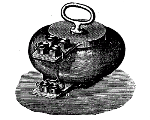

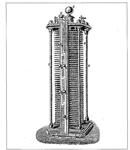

A me piace molto pensarlo così, anche perché ha forte attinenza con quanto avvenne (ed avviene) in ambito industriale.
Un nucleo in materiale ferromagnetico era già presente nelle bobine di Ruhmkorff della metà del 19° secolo, così come nei "generatori secondari" di Goulard and Gibbs.
Il nucleo ferromagnetico era però aperto, non chiuso; questo in realtà non era un fenomeno del tutto negativo per le applicazioni dell'epoca, che prevedevano un collegamento dei primari in serie, con lampade ad arco od incandescenza al secondario (un'applicazione storica ci fu a sulla linea Torino-Lanzo nel 1884).
L'opportunità di utilizzare un circuito magnetico chiuso, per fornire un percorso a più bassa riluttanza, è una conseguenza della scelta di adottare una distribuzione in derivazione in c.a. Questa fu una intuizione vincente di tre ingegneri ungheresi: Zipernowsky, Deri e Blathy, che nel 1885 realizzarono il primo trasformatore con nucleo magnetico chiuso per distribuzione derivata.
La connessione in derivazione (in ultima analisi, a tensione impressa) rendeva necessario contenere la caduta di tensione al variare del carico connesso al trasformatore. Oltre a ridurre la corrente di magnetizzazione per via della bassa riluttanza, la funzione del nucleo come guida d'onda diventa quindi essenziale nell'evitare cadute di tensione eccessive nel passaggio da vuoto a carico.
Suggerisco anche di dare un'occhiata a questo libro "The alternate current transformer in theory and practice" del 1895, di solo 10 anni successivo all'introduzione del trasformatore, che ha anche un paragrafo sulla quasi contemporanea teoria di Poynting.
