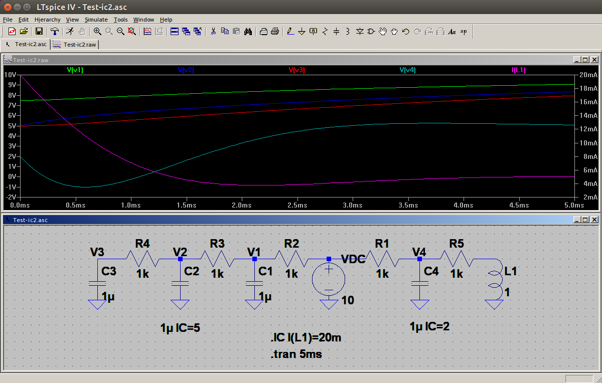

Sempre se non usi uic, ma metti una condizione iniziale su un condensatore, quindi specifichi una tensione ad esempio mettendo 1uF IC=5, spice fa l'analisi in continua considerando al posto del condensatore con condizione iniziale un generatore di tensione del valore dato da IC, e calcola le rimanenti tensioni incognite come prima.
Nel circuito qui sotto si ha una simulazione senza uic, quindi spice calcola il bias point, e sono stati indicati i valori iniziali della tensione su C2 e della corrente nell'induttanza. Il generatore di tensione e` da 10V in continua.
Guardiamo prima le tensioni: Impongo una tensione di 5V su C2 (tensione V2), non c'e` uic quindi spice mette un generatore di tensione in parallelo a C2 per l'analisi in continua, includendo anche VDC, poi con le tensioni trovate parte con la simulazione.
Il risultato e` in questa figura
Si vede che la tensione V2 parte a 5V, come imposto, ma anche C3, tensione V3, parte da 5V, perche' nella fase di calcolo del bias C3 e` un circuito aperto e quindi R4 porta la tensione V2 anche su C3. Invece la tensione V1 e` data dal partitore di V2 e VDC, essendo due generatori di tensione da 5V e 10V e le due resistenze uguali, la tensione in continua, poi usata come valore iniziale, e` di 7.5V.
Invece nel circuito a destra si vede che la condizione iniziale IC=20mA sull'induttanza non ha nessun effetto. Il nodo V4 e` inizialmente a 2V e questa e` la condizione iniziale di C4. Ma nell'analisi in continua, l'induttanza e` sostituita da un cortocircuito e quindi nella resistenza R5 scorre una corrente di 2mA che e` la condizioni iniziale della corrente di L.
I valori finali (in DC) sono quelli previsti dalla teoria: V1=V2=V3=10V, V4=5V e la corrente nell'induttanza e` di 5mA.

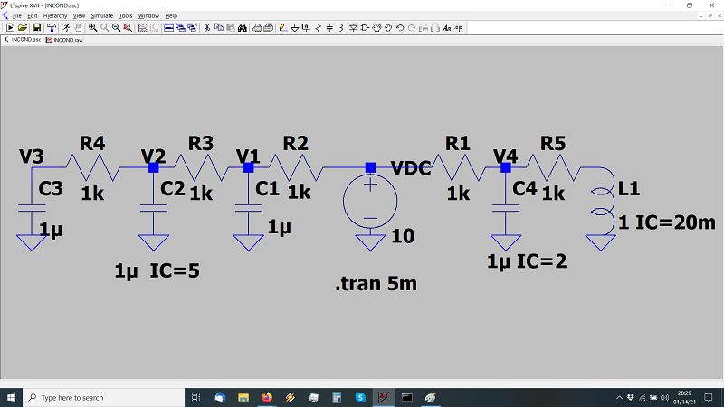

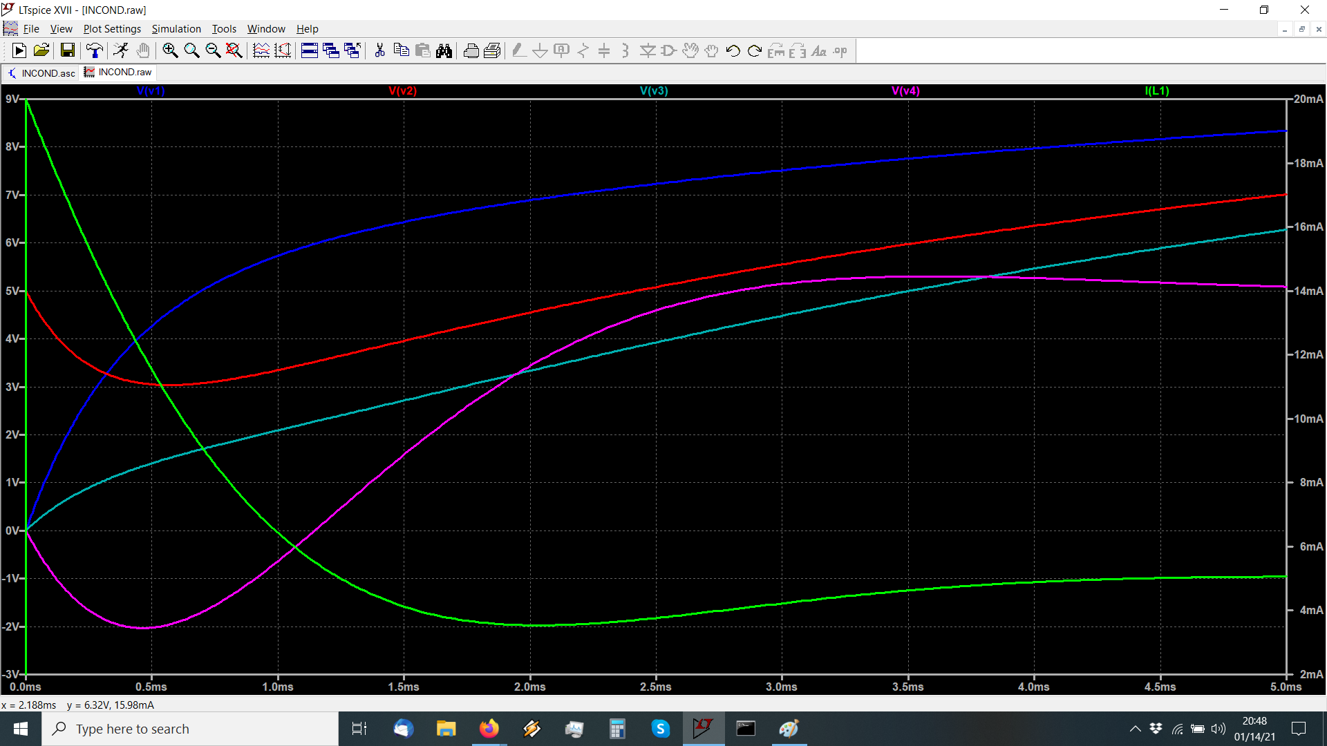

Nella figura seguente c'e` quasi lo stesso circuito (ho tolto la condizione iniziale da C4), ma questa volta e` specificato uic.
Il comando uic dice di usare le condizioni iniziali per TUTTI i componenti reattivi, quando una condizione non e` specificata la si intende nulla. Non viene fatta nessuna analisi in continua, si parte con le condizioni date (o implicite nulle) e si integra. Il risultato e` il seguente
SI vede che le tensioni su tutti i condensatori sono nulle, tranne C2, ma questa tensione di 5V non si "propaga" su C3. Questa volta la condizione iniziale sull'induttanza e` presente, la corrente I(L) parte da 20mA, ma questa "corrente" non scorre da nessuna parte, non va a caricare inizialmente C4, che parte anche lui da tensione nulla.
Chissa` se cosi` e` piu` chiaro? L'asimmetria fra uic e non uic e` che se non si fa l'analisi in DC, si possono, anzi si devono, specificare tutte le condizioni iniziali. Se invece si fa una analisi dc preliminare (quindi no uic), deve partire l'algoritmo dell'analisi nodale modificata in cui le incognite sono solo le tensioni e quindi si possono forzare solo dei potenziali, mentre le correnti sono calcolate solo dopo aver trovato le tensioni.

[34] Re: LTSpice simulazione circuito LC
Messaggioda Foto Utentecianfa72 » 15 gen 2021, 11:29

Quel che dici mi torna con alcuni aspetti da evidenziare. Ad es direttamente dall'Help di LTspice
The .ic directive allows initial conditions for transient analysis to be specified. Node voltages and inductor currents may be specified. A DC solution is performed using the initial conditions as constraints. Note that although inductors are normally treated as short circuits in the DC solution in other SPICE programs, if an initial current is specified, they are treated as infinite-impedance current sources in LTspice
Quanto sopra si riferisce alle condizioni impostate a livello di direttiva globale .IC e non a livello di singolo componente. Ho provato quindi a simulare nuovamente il tuo circuito questa volta impostando .IC I(L1) = 20m e non a livello dell'induttore L1 stesso
simulazione .tran con direttiva .IC I(L1)=20m
Come si vede I(L1) = 20 mA a t=0 in linea con quanto specificato dalla direttiva globale .IC I(L1) = 20m. L'eventuale condizione presente anche a livello di componente viene utilizzata solo per la simulazione .TRAN con flag uic.
Da notare che il comportamento e' identico tra LTspice XVII e la piu' datata versione LTspice IV
