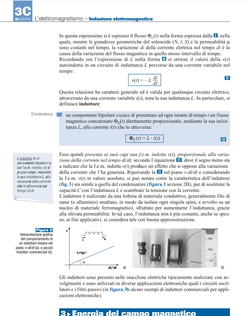

Sto vedendo alcune cose dal libro di elettrotecnica di mio nipote (Ambrosini - Spadaro), anche perché dovendo dialogare con mio nipote devo avere un riferimento comune, e più di una volta, anche su cose basilari, mi capita di restare basito...Ora un testo approvato dalla scuola in uso negli istituti tecnologici superiori non può aver torto...
Perciò, sempre proseguendo nel tema della discussione vi chiedo cosa ne pensate...
Innanzitutto in nessun punto del libro (primo volume) si accenna all'esistenza della convenzione dell'utilizzatore e del generatore. Comunque sia, ad un certo punto, si introduce la legge di Faraday-Neumann-Lenz e poi si arriva al punto che riporto nell'immagine:
Come potete notare la venerazione del segno meno è arrivata persino nella caratteristica dell'induttore (ma in precedenza, nello stesso testo, non in quella della resistenza e non in quella del condensatore).
Però, pur continuando ed essere venerato, il segno meno dà fastidio e allora si tirano in ballo i valori assoluti. Ma non solo, proprio quando non servirebbe più si riportano dei versi di tensione e corrente che, però, a me sembrano anche sbagliati rispetto alla caratteristica espressa col segno meno.
In ogni caso, anche in sede di pagina riepilogo, nello stesso volume, trionfa ancora il segno meno, senza peraltro riferirlo e nessun riferimento.
Insomma poi non se ne parla più e l'anno finisce con la caratteristica del condensatore che non vuole il segno meno e quella dell'induttore invece sì.

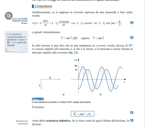

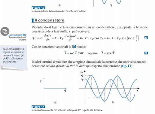

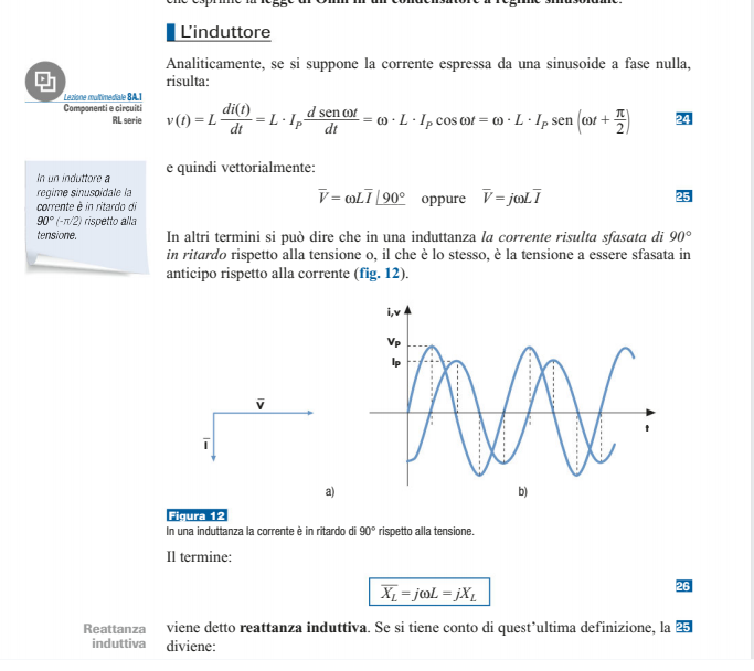

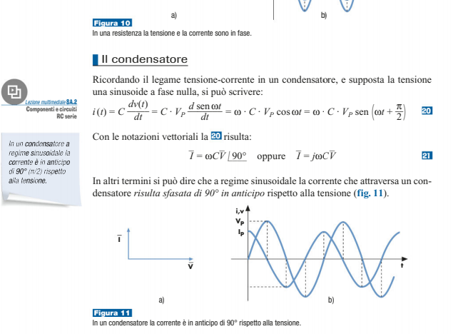

Inizia un nuovo anno scolastico. Volume secondo. Si parla di regime sinusoidale, si parla di condensatore e si sente l'esigenza di ricordare la caratteristica del condensatore:
Invece poco dopo per quanto riguarda l'induttore si preferisce dimenticare e il povero segno meno, tanto venerato l'anno prima, viene smaltito in qualche discarica, e si volta pagina:

Ammettendo che tu abbia solo seguito un paio di corsi universitari nel tempo libero,
jaelec ha scritto:Ora un testo approvato dalla scuola in uso negli istituti tecnologici superiori non può aver torto...
io non mi fido nemmeno dei testi specialistici universitari, figuriamoci di un libro scolastico.
A prescindere dalla data di pubblicazione.
Ti poni molte domande sulle convenzioni non dichiarate, ma i veri problemi sono di altro tipo. Quali sono le ipotesi di variabilità dei campi e dei flussi adottate per poter definire quel bipolo?
Ma è un testo scolastico, va bene così.
Non conosco quel libro e pertanto non sono in grado di confutare le tue affermazioni, ma noto un po' di confusione in quella pagina.
Dice cose senza scriverle.
Nella pagina non menziona la convenzione dell'utilizzatore, ma la rappresenta mediante il bipolo induttore della figura 3.a.
In pratica passa dalla convenzione del generatore a quella dell'utilizzatore senza dichiararlo esplicitamente (uso del valore assoluto).
Discorso analogo per la pagina successiva, quella del volume 2, relativamente al diagramma fasoriale dell'induttore ideale.

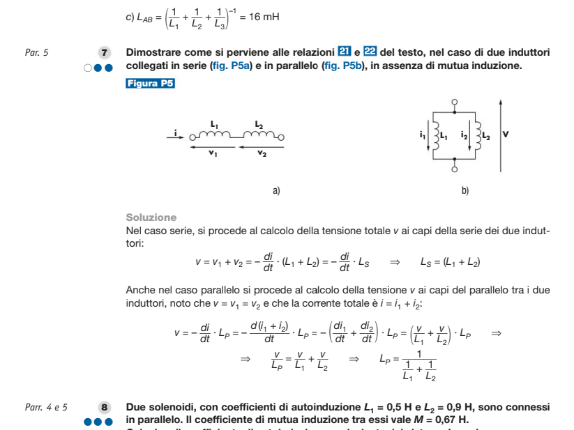

Solo e sempre per cercare di capire e non perché voglio criticare un testo che mi sembra per quel che ne posso capire e più in generale anche buono, ho notato che pure in un esercizio nel quale i riferimenti sono esplicitati, continua a considerare il segno meno nella legame tensione corrente per l'induttore.
Anche qui penso che sia un errore, però visto che non si sa mai...ve ne chiedo cortesemente conferma.

jaelec ha scritto:... penso che sia un errore, però visto che non si sa mai...ve ne chiedo cortesemente conferma....
Certo che sì.
