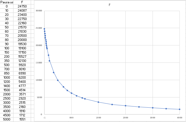

Piccolo aggiornamento,
Ieri sera ho fatto un piccolo stress test con l'MCP4725
Questo il codice di test:
Codice: Seleziona tutto
void loop() {
  int deg=0;
  float fdeg=0.0;
  float rad=0.0;
  float sen=0.0;
  float VF=0.0;
  while(true){
    for (deg=0;deg<3600;deg+=3){
      fdeg=float(deg)/10.0;
      rad=(deg/180.0)*PI;
      sen=sin(rad);
      VF=(sen*2047.5)+2047.5;
      dac.setVoltage(int(VF), false);
      delayMicroseconds(pausa);
Ho scelto uno step di 0.3 gradi a seguito di questo calcolo spannometrico:
"Considerando un alimentazione duale +/-30V quindi un escursione di 60Vpp, ho diviso approssimando in 600 punti 60/600=0.1V moltiplicato per 2 semionde 600*2=1200 quindi divido l'angolo giro 360/1200=0.3"
Ho ritoccato varie volte la pausa ed ho estrapolato un grafico leggendo la freq in uscita con oscilloscopio:

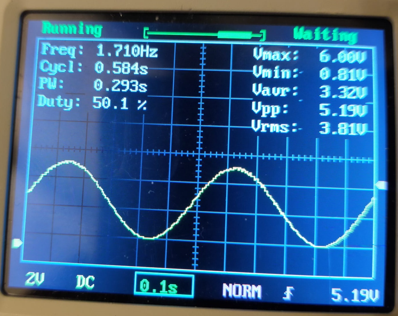

un immagine del segnale in uscita:

Il problema è che per la natura di un microcontroller e della trasmissione I2C, quell'intervallo tra due punti non sarà costante, ma affetto da un certo jitter.
Visto che il passo tra due punti è breve e che generi una sinusoide, probabilmente non disturba e non te ne accorgi nemmeno.
Però questo è il motivo per cui non consiglio un DAC via I2C usato come generatore di segnali.

Hai notato la parte destra dell'onda? non è stabile, ha un leggero spostamnto di frequenza, difetto del circuito o dell'oscilloscopio.
Si potrebbe pensare che sia cosa da poco, ma vista il problema su una singola onda, non è poco. Prova a scansionare un periodo molto più lungo, e vedi alla fine della scansione come si comporta.
Anche i valori numerici sulla destra paiono sfocati. Difetto dell'oscillo o della macchina fotografica?

Messaggioda Foto Utentewimatech » 13 apr 2022, 7:57
foto fatta un po male si vedeve bene sull'oscilloscopio anche se attrezzo cinese
