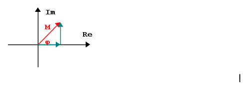

Messaggioda Foto Utenteg.schgor » 10 giu 2023, 8:10
In alternata tensioni e correnti sono rappresentate da vettorinel piano complesso.
Non basta quindi il modulo (M in V o in A ) ma occorre anche l'angolo (\varphi in ° o in rad) con l'asse reale.
Il vettore può essere scomposto nelle sue componenti reale ed immaginaria
M \angle \varphi =M \cdot cos(\varphi)+j \cdot M \cdot sin(\varphi) (con \varphi in rad)
Prova ad applicaro a Vc1 e Vc2 per ricavare Ir12

[39] Re: problema con calcolo valori su circuito trifase
Messaggioda Foto Utenteg.schgor » 13 giu 2023, 19:58
Vc1=23.57 \cdot \cos(90 \cdot \frac{\pi}{180}) +j \cdot 23.57 \cdot \sin(90 \cdot \frac{\pi}{180})
=0+23.57j
Vc2=23.57 \cdot \cos(-30 \cdot \frac{\pi}{180}) +j \cdot 23.57 \cdot \sin(-30 \cdot \frac{\pi}{180}
=20.41-11.79j
Vc12=Vc1-Vc2=--20.41+35.36j
Ir23= \frac{Vc12}{R}=-0.68+1.18j
|Ir12=\sqrt[]{(-0.68)^2+1.18^2}=1.36A
\phi= 180+\arctan(\frac{1.18}{-0.68}) \frac{180}{\pi}=120°
Quindi Ir12=1.36 \angle 120° cvd
Ecco quello che avevo chiesto di fare.
Voglio però precisare che questi calcoli sono evitabili utilizzando Mathcsd (anche in edizione gratuita)
