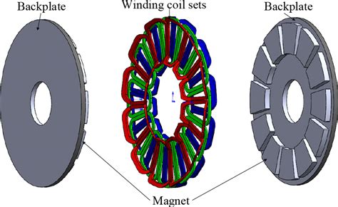

Ecco un esempio commerciale, naturalmente non si vede come è fatto dentro

claudiocedrone ha scritto:... naturalmente non si vede come è fatto dentro...
Come i motori a disco industriali, di solito:
Il "trucco" sta nell'usare magneti da entrambe le parti, e soprattutto nel riuscire a tenere le bobine il piu sottili possibile ... magneti piu vicini = campo piu intenso = maggiore resa.

Etemenanki,
Vero, però ci sono diverse tipologie costruttive per gli AFM:
MA = con singolo piatto di magneti e singolo avvolgimento
AMA = con due avvolgimenti e singolo piatto di magneti
MAM = con due piatti e singolo avvolgimento
AMAM
AMAMA
MAMAM
MAMAMAMAM ecc.
Tutte le configurazioni con 3 elementi o più richiedono una precisione costruttiva professionale, un montaggio hobbistico rischia di rivelarsi fallimentare.
I magneti sono diversissimi tra di loro, prima di tutto per il tipo di polarizzazione, e poi per le tante caratteristiche magnetiche. Mettere dei magneti a caso significa avere pochissime probabilità di riuscita.
