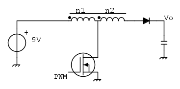

nemmeno aumentando la capacità dei condensatori? Con un condensatore da 220 nF e una frequenza di 10 kHz dovrebbe essere di circa 1.1 mA. Con 470 nf dovrebbe essere in grado di sopportare 2,35 mA, potrebbe diminuire il ripple in questo caso?
Volendo, aumentando la frequenza di oscillazione, potrebbe migliorare ancora qualcosa?
Con un carico di 100 microampere come serve a Sediciampere e un condensatore da 470 nF alla frequenza di 10 kHz, il ripple in uscita dovrebbe essere di circa 21mV applicando la formula Ripple = I : f x C
Step-up 9 V => 500 V bassa corrente

Certo, alte frequenze e condensatori grandi aiutano, ma ho cercato velocemente la formula per la caduta di tensione e parrebbe essere
Se inseriamo i valori che proponevi (470 nF, 10 kHz, 0.1 mA, 17 stadi) otteniamo 72 V, non poco.

Si, ho rivisto la formula completa per il numero di stadi e è quella che hai postata tu.
Quella che ho postato io non era per il sistema ma solo per uno stadio, per questo il valore veniva cosi basso.
Si potrebbero utilizzare degli schottky ed alzare la frequenza fin tanto che regge il Sg3525, fino 150KHz mi sembra.
Così facendo, Vdrop dovrebbe essere 4,8 volt circa
I condensatori poliestere dovrebbero reggere quella frequenza.

per me la soluzione boost è valida, e relativamente semplice, ne ho fatto per potenze ben piu alte, da 350/400V anche partendo da tensioni di 12V. Certo che alimentando da una pila potrebbe dare rogne.
Il problema maggiore lo troverei nella stabilizzazione/limitazione della tensione elevata di uscita, sempre che sia sufficicente un valore approssimativo.

Partendo dal circuito di un flash "usa e getta" (ce ne sono tanti) modificando il primario per farlo lavorare con i 9V (perche' cosi com'e' e' pensato per 1.5V), e con due sole coppie diodo/condensatore, si dovrebbe ottenere facilmente una tensione di 500 e piu volt

Comunque concordo, io al posto del boost semplice farei un tapped:
In questo modo si può lavorare con valori di duty cycle più umani e migliorare un po' l'efficienza, personalmente un loop di controllo ce lo metterei in ogni caso.
Non ho capito però di che applicazioni stiamo parlando per questo sistema e se il carico è costante oppure variabile.
Vorrei costruire un semplice contatore Geiger, senza pretese di avere una misurazione accurata, solamente per utilizzare un tubo Geiger-Muller che ho recuperato.
Non è importante che la tensione sia stabilizzata, né che il valore sia preciso, mi basta che la tensione sia intorno ai 500 V direi con una tolleranza di ±20%.

Quindi il carico sara' di qualche megaohm ... solo come ulteriore provocazione er, volevo dire suggerimento
, hai considerato di partire da un'inverter di recupero per CCFL ? (quelli dei vecchi portatili, con lo schermo illuminato da un tubo a scarica invece che dai led come i nuovi)
Avrebbe gia a bordo oscillatore, trasformatore, circuito di accensione/spegnimento, e circuito per variare la tensione di uscita (pilotato di solito da una tensione continua intorno ai 3V)

Non avevo pensato a quello, ma non saprei dove recuperarlo; tra qualche giorno c'è la fiera dell'elettronica, vediamo se riesco a trovare un induttanza toroidale adatta
Il carico sarà di qualche Megaohm e solo al momento dell'eventuale impulso
