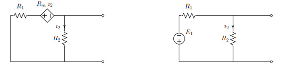

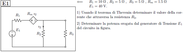

Messaggioda Foto Utentevektor » 16 apr 2009, 17:04
testo es.jpg (63.65 KiB) Osservato 2969 volte
Si stacca come al solito la R3, si tolgono tutti i generatori e Rth=R1+R2=15Ω
Poi si usa la sovrapposizione degli effetti per determinare la Vth.
sovr eff.jpg (26.02 KiB) Osservato 2971 volte
A sinistra: Rm*i'2-i'2*R2-i'2*R1=0, da cui i'2=0
A destra:
E1-i''2*R1-i''2*R2=0
i''2=2,67A
i2=2,67A
A questo punto Vth=i2*R2=13,35V
I3=Vth/(Rth+R3)=0,67A
La potenza erogata da E1 è E1*i2=106,8W
Anche se credo di aver sbagliato qualcosa perché l'ho risolto in un tempo stranamente breve.

Messaggioda Foto UtenteRenzoDF » 16 apr 2009, 17:27
Nella sovrapposizione devi usare, al massimo, tanti circuiti quanti sono i generatori INDIPENDENTI :!: (non dipendenti)
http://www.electroportal.net/vis_resour ... on=RP&id=7
[48] Re: Corrente nei circuiti, analisi nodale e thevenin/Norton
Messaggioda Foto Utentevektor » 16 apr 2009, 17:34
Il mio libro dice:
Il principio di sovrapposizione si può anche applicare ai generatori pilotati. In questo caso i generatori dipendenti si considerano come se fossero noti e si devono aggiungere delle ulteriori equazioni che forniscono il valore della grandezza pilota.
Poi fa il disegno dove c'è un circuito semplicissimo con un generatore indipendente di tensione e uno dipendente di corrente, e sotto fa vedere che applica la sovrapposizione mettendo circuito aperto per il generatore dipendente e cortocircuito nel disegno dopo per il generatore di tensione.

Messaggioda Foto UtenteRenzoDF » 16 apr 2009, 17:49
Quindi tutti i circuiti parziali con i soli generatori comandati darebbero contributo nullo
e sarebbe sempre nullo il loro contributo nella somma dei termini .
Ti sembra possibile ? ... nel tuo circuito per es.
che ci sia o meno il generatore dipendente, la corrente avrebbe sempre lo stesso valore. (come hai trovato tu)
Posta questo esempio del libro che diamo un occhio :wink:

Messaggioda Foto Utentevektor » 16 apr 2009, 18:00
Ok, devo accendere l'altro PC per scannerizzare la pagina.
Calcolando I2 come nell'articolo ottengo che I2=(E1+Rm*I2)/(R1+R2)=2,96A.
Vth=R2*I2=14,8V
Per quanto riguarda Rth non riesco a capire cosa ha messo e come ha risolto il sistema.
Questa è la scansione dell'esempio che fa il mio libro:
