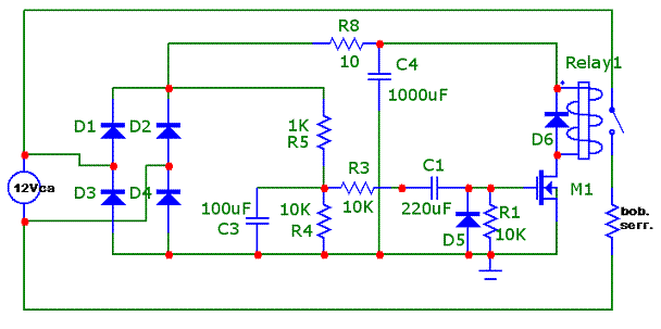

Messaggioda Foto Utenteg.schgor » 7 gen 2010, 16:10
Avevo preparato la soluzione in alternata lasciando inalterato il circuito precedente,
ma aggiungendo un ponte raddrizzatore ed un relè 12Vcc.
Il nuovo circuito è questo:
Pensi di poterlo realizzare?

[44] Re: Elettroserratura
Messaggioda Foto Utenteclark81 » 8 gen 2010, 14:16
Potrei provarci.... però avrei qualche domanda:
- quale sarebbe la funzione del relè?
- il relè deve essere alimentato solo da 12 Vcc?
- la bobina verrebbe eccitata solo alla chiusura del contatto del relè, giusto?
vorrei inserire il circuito dentro la scatola dell'elettroserratura... spero c'entri... :(
Grazie come sempre!
Foto Utenteclark81
Messaggi: 39
Iscritto il: 10 dic 2008, 14:26
[45] Re: Elettroserratura
Messaggioda Foto Utenteg.schgor » 8 gen 2010, 15:20
Provo a rispondere alla domande:
1- il relè permette il comando in alternata della bobina della serratura
2- il relè deve essere per corrente continua e viene alimentato attraverso
il ponte a diodi direttamente dai 12Vca disponibili
3- si, il contatto del relè si chiude solo per ca. 2s
Per le dimensioni, l'unica cosa ingombrante è il relè, che deve avere contatti
che sopportino 5A.

[46] Re: Elettroserratura
Messaggioda Foto Utenteclark81 » 11 gen 2010, 12:37
Due dmande:
- il relè deve essere di tipo temporizzato?
- puoi indicarmi un modello di relè che fa al mio caso?
grazie!

[47] Re: Elettroserratura
Messaggioda Foto Utenteg.schgor » 11 gen 2010, 13:49
clark81 ha scritto:il relè deve essere di tipo temporizzato?
No (la temporizzazione la dà il circuito elettronico)
clark81 ha scritto:puoi indicarmi un modello di relè che fa al mio caso?
Per es. questo

[48] Re: Elettroserratura
Messaggioda Foto Utenteclark81 » 13 gen 2010, 12:25
Due domande:
per il ponte di diodi vanno bene i normali diodi 1N4007?
il relè indicato va bene su una millefori?
Foto Utenteclark81
Messaggi: 39
[49] Re: Elettroserratura
Messaggioda Foto Utenteclark81 » 13 gen 2010, 13:33
scusate, alla seconda domanda mi rispondo da solo:
Credo proprio di sì... :)
Ne aggiungo un'altra però: i condensatori tutti elettrolitici?
Comunque, ho provato il vecchio circuito senza modifiche alimentandolo con 12 VDC e funziona correttamente: dove era prima la bobina, cioè dove sarà il relè, misuro 12V per circa 2s.
Adesso devo recuperare solo un relè e poi sotto con il nuovo circuito....
Foto Utenteclark81
Messaggi: 39
[50] Re: Elettroserratura
Messaggioda Foto Utenteg.schgor » 13 gen 2010, 15:05
Si a tutte le domande.
