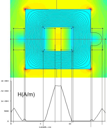

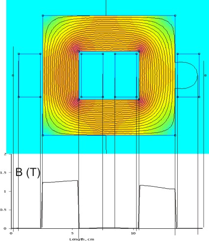

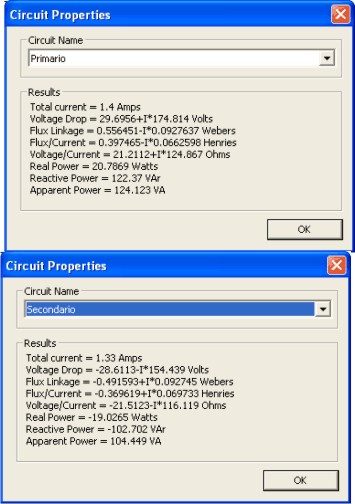

Posto i risultati che ho ottenuto simulando il trasformatore di Isidoro:
Induzione magnetica
Campo magnetico
Primario e secondario
Per l'energia immagazzinata (in mJ)
31:totale
9:nucleo
2,4:buco interno compresi avvolgimenti
(NB: diminuendo lo spessore degli avvolgimenti e mantenendo la stessa fmm, aumenta)
1,2: '' senza avvolgimenti
Dove H è costante (17.500 A/m, valore di picco) il campo elettrico (valore di picco) possiamo calcolarlo come
E=\omega \cdot  \mu_0 \cdot H =6,9  \, \frac {\text{V}}{\text{m}}
P_{Poynting}=E \cdot H = 121 \, \frac {\text{kW}} {\text{m}^2}
P_{12}=P_{Poynting} \cdot S = 145\, \text{W}
