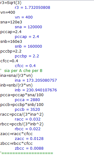

trovato ... su bticino :mrgreen:
riportano proprio i valori che mi hai detto
I2a=163,2 A
I2b=237,4 A
un attimo che controllo i calcoli che han fatto ...già vedo che invece di usare 3 cifre significative (minimo sindacale) ... hanno usato 3 cifre decimali per la Zcc #-o

questa è bella ... il testo scrive
"i trasformatori A e B .... bla bla ..., sono collegati in parallelo per alimentare alle loro tensione nominale di 380 V, i seguenti motori "
mi chiedo LORO di chi :?:
in cre di bb ile :mrgreen: :mrgreen: :mrgreen:

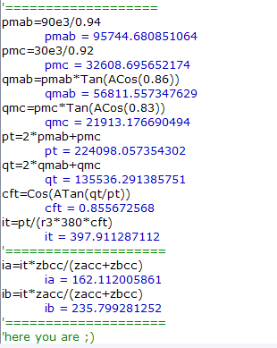

ecco i miei 4 calcoli
spero siano corretti .... perché sono andato un po' veloce :D
vedendo il caro esimio Conte Edmond in linea lascio a lui il compito del revisore dei Conti ... chi meglio di Lui può farlo ? :mrgreen:
BTW dimenticavo la fase; dato che i f.d.p. di corto sono uguali IA e IB sono in fase alla corrente totale e hanno di conseguenza lo stesso f.d.p. rispetto a V
\varphi _{2}=\arctan \left( \frac{Q_{T}}{P_{T}} \right)=\arctan \left( \frac{135,5}{224,1} \right)\approx 31,1{}^\circ

Scusa tu indichi la Vn come tensione nominale ma il testo dice tensione secondaria a vuoto...

Messaggioda Foto UtenteRenzoDF » 18 giu 2010, 16:31
Sasuke ha scritto:Scusa tu indichi la Vn come tensione nominale ma il testo dice tensione secondaria a vuoto...
ma dai :mrgreen:

Me n'ero dimenticato, di averlo svolto e pubblicato questo esercizio della maturità 2008.
Guardando rapidamente mi sembra che i risultati che avevo trovato io concordino con quelli di Renzo.
