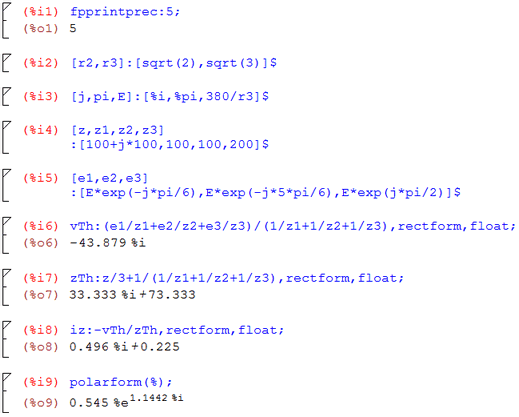

\bar{V}_{12}=380e^{0j}\\\\
\bar{E}_{1}=\frac{\bar{V}_{12}}{\sqrt[]{3}}e^{-30j}=190-109.7j\\\\
\bar{E}_{2}=\bar{E}_{1}e^{-120j}=-190-109.7j\\\\
\bar{E}_{2}=\bar{E}_{1}e^{+120j}=219.4j\\\\
\dot{Z}_{eq1}=\frac{(R+jX)(R_{1})}{(R+jX+R_{1})}=\frac{(100+j100)(100)}{(100+100j+100)}= 60+20j\\\\
\dot{Z}_{eq2}=\dot{Z}_{eq}\\\\
\dot{Z}_{eq3}=\frac{(R+jX)(R_{3})}{(R+jX+R_{3})}=\frac{(100+100j)(200)}{(100+100j+200)}= 80+40j\\\\
\bar{V}_{O{O}^\prime}=\frac{\frac{\bar{E}_{1}}{Z_{eq1}}+\frac{\bar{E}_{2}}{Z_{eq2}}+\frac{\bar{E}_{3}}{Z_{eq3}}}{\frac{1}{Z_{eq1}}+\frac{1}{Z_{eq2}}+\frac{1}{Z_{eq3}}}=\frac{-1.097j}{0.04-0.015j}=9.01-24.04j\\\\
\bar{I}_{a}=\bar{I}_{1}^\prime+\bar{I}_{2}^\prime+\bar{I}_{3}^\prime=-3\frac{\bar{V}_{O{O}^\prime}}{R+jX}=-3\frac{9.01-24.04j}{100+100j}=0.2254+0.496j=0.54e^{65.55J}
Il tex non accettava le equazioni, ci e' voluta un'intera notte. Per i grafici non credo di riuscirci stanotte, se qualcuno puo', dia almeno un'occhiata a quelli nelle immagini.
Il problema e' la fase di Ia che non corrisponde con quella calcolata con i software. Mi risulta sfasata di 180°

Messaggioda Foto UtenteRenzoDF » 20 nov 2012, 1:26
Il software dà la corrente con verso entrante nel positivo del GIT (a tensione nulla) usato come amperometro virtuale ed è quindi opposta a quella da te calcolata che va da B verso A; ad ogni modo all'amperometro "interessa" solo il modulo della corrente, non la fase.
I tuoi calcoli sono quindi esatti, ma non usare i gradi nell'esponente della forma esponenziale. ;-)
Anche in questo caso, per il solo calcolo della corrente nell'amperometro, era possibile "risparmiarsi" i tre paralleli fra le impedenze dei due carichi e ricavare solo lo spostamento del centro stella del carico squilibrato, ovvero in formule
BTW per l'apice usa \prime

Messaggioda Foto UtentePocketRenis » 20 nov 2012, 18:14
#-o E' esattamente quel che ho pensato ma forse per l'annebbiamento dell'esercizio svolto prima ho continuato a vederci qualcosa che nn andasse! Grazie per la conferma! :D
So che l'amp legge solo il valore efficace, ma la fase l'ho calcolata per assicurarmi di aver un quadro generale anche di quello che l'esercizio non chiede! :D Per i gradi invece, ahime', e' un vizio che dovro' togliermi. I gradi mi facilitano una rappresentazione mentale dei fasori, ma dovro' rimediare prima dell'esame! xD
Ad ogni modo:
Il meno nella formula per il calcolo di Ia (Iz) con Thevenin e' stato messo perche' Vth= V_{ab} e senza di esso si calcolava la corrente che va da A a B rif. [32] (e quindi nuovamente l'andamento inverso) vero?
