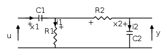

Foto Utenteg.schgor in base al seguente circuito
dove u tensione d'ingresso,y tensione d'uscita, con X_i indico le tensioni sui condensatori e con i_i le correnti dei rami, sono giuste le equazioni che ho scritto per trovare la funzione di trasferimento?
u=x_1+R_1 i_1
x_2=R_1 i_1-R_2 i_2
i_1=C_1 \frac{d x_1}{dt}-C_2 \frac{d x_2}{dt}
i_2=C_2 \frac{d x_2}{dt}.

[44] Re: Filtro passa banda
Messaggioda Foto Utenteg.schgor » 10 dic 2011, 0:15
Per ricavare la funzione di trasferimento si usa applicare
il metodo di Laplace, che semplifica la soluzione di sistemi
di equazioni differenziali.
Consiglio pertanto la lettura di questo
Poi ci risentiamo.

Messaggioda Foto Utentedlbp » 10 dic 2011, 14:27
Foto Utenteg.schgor ho trovato la mia funzione di trasferimento con il metodo che mi hanno spiegato a lezione nel corso di fondamenti di sistemi dinamici: mi sono trovato le matrici (A-B-C-D) della rappresentazione ISU e ho trovato la funzione di trasferimento facendo C(sI-A)^{-1}B+D dove I è la matrice identità.
Procedendo con i calcoli ottengo la funzione \frac{1000s}{s^2+3000s+1000000}. Ora c'è un piccolo problema. Procedendo con i calcoli a mano ottengo quella che ho scritta poc'anzi, procedendo con l'ausilio di MATLAB ottengo che la funzione di trasferimento è la stessa ma al numeratore è sommata una quantita (3.695)(10^{-10}), quindi una quantità piccolissima che posso anche trascurare. Ma da dove esce?

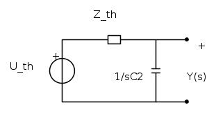

Messaggioda Foto UtenteLele_u_biddrazzu » 10 dic 2011, 15:09
Per il calcolo della funzione di trasferimento, io procederei così (metodo di Laplace)
1. semplificazione della rete a monte del condensatore C_2 (Thèvenin)
U_{th}(s) = \frac{R_1}{R_1+\frac{1}{sC_1}} \cdot U(s)
Z_{th} = R_2 + \frac{R_1 \cdot \frac{1}{sC_1}}{R_1+ \frac{1}{sC_1}}
2. calcolo della tensione Y(s)
Y(s) = \frac{\frac{1}{sC_2}}{\frac{1}{sC_2}+Z_{th}} \cdot U_{th}(s)
3. sostituendo la U_{th}(s) nella (2) e rapportando ambo i membri per U(s), ottieni la funzione di trasferimento del sistema H(s)
H(s) =\frac{\frac{1}{sC_2}}{\frac{1}{sC_2}+Z_{th}} \cdot \frac{R_1}{R_1+\frac{1}{sC_1}}
Sperando di non aver detto castronerie, auguro a tutti buon week-end... O_/
